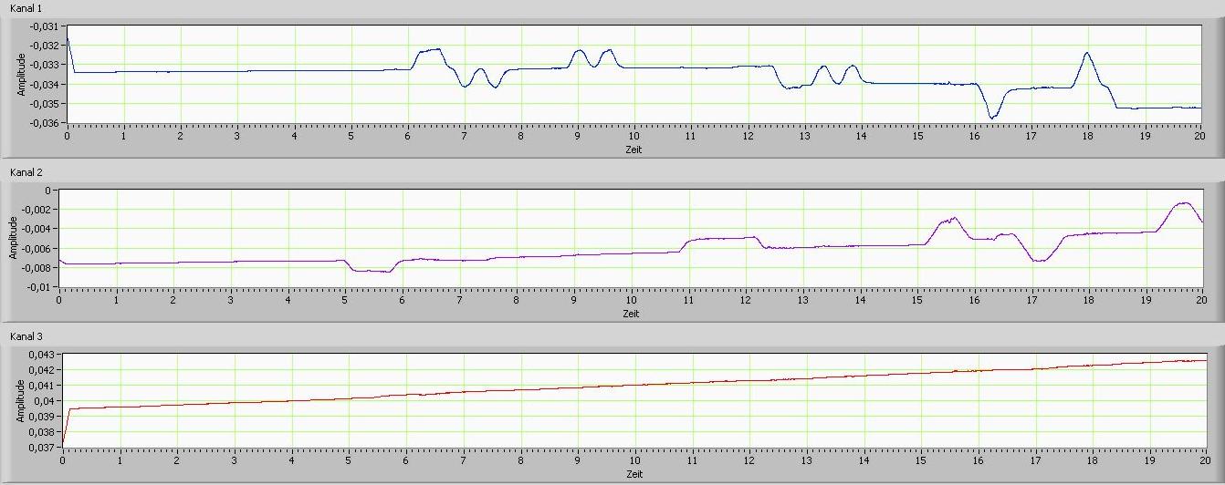

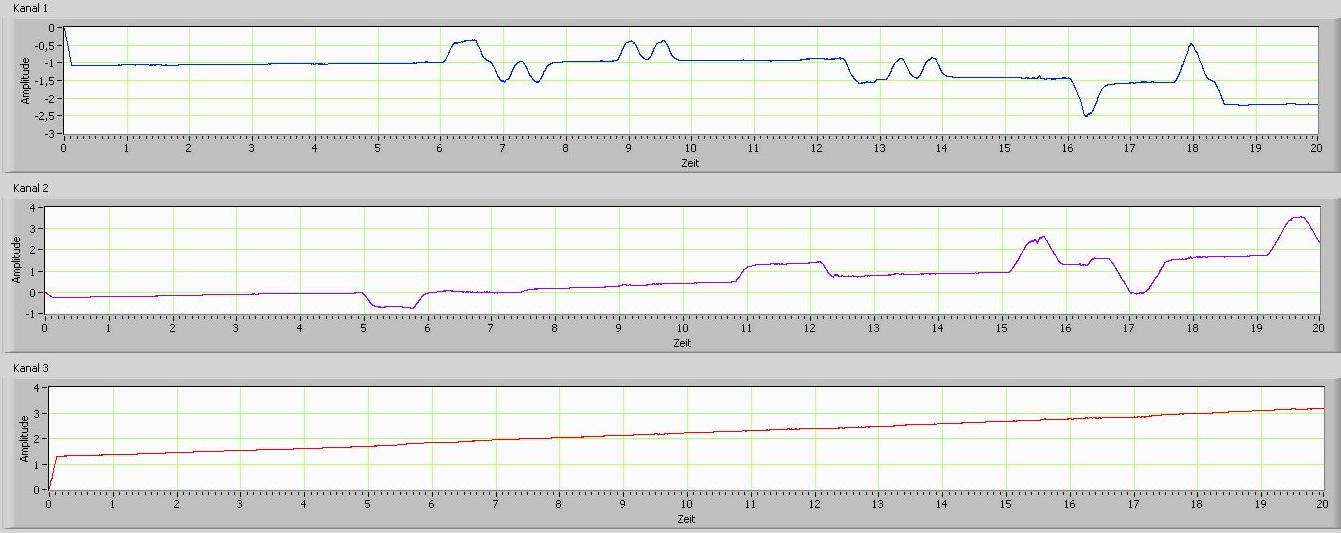

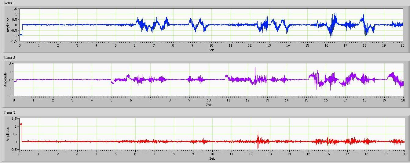

Hallo hat sich das VI mal jemand angesehen?
irgendwas stimmt doch da nicht. oder ist es normal das mein Weg immer so fast so ähnlich aussieht wie meine Geschwindigkeit? das kann doch nicht sein. Wenn ich mit konstanter Geschwindigkeit fahre muß doch ein steigender Weg dabei herauskommen.
Mal 3 Bilder von einer Messung a,v und s

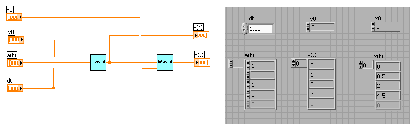

' schrieb:hat sich das VI mal jemand angesehen?
Ja, habe ich. die Formel s=a/2 * t^2 läßt sich so nicht anwenden, um die zweimalige Integration kommt man nicht herum. Gleich grauenhaft sind allerdings auch die von LV mitgelieferten Integrations-VIs, was da herauskommt kann ich nicht nachvollziehen. Ich habe deshalb ein Integrations-VI erstellt, und damit müßtest ihr beide glücklich werden - so hoffe ich.
(zu den Integrations-VIs von LabVIEW: Jedes Kind weiß, daß ein Integral innnerhalb der Grenzen von t1=0 bis t2=0 Null ergeben muß, d.h. das Element Null des Integral-Arrays sollte in der Regel Null sein. Bei dem LV-VI hat man da aber schon irgendeinen Wert ungleich Null)
Sonstige .vi  Integral.vi (Größe: 22,29 KB / Downloads: 388)

habs mal probiert mit deinem VI. Generell scheint es zu gehen hat aber auch den gleichen Fehler drin. Die kurve haut in eine Richtung ab

' schrieb:habs mal probiert mit deinem VI. Generell scheint es zu gehen hat aber auch den gleichen Fehler drin. Die kurve haut in eine Richtung ab
Dann haben Sensor und/oder DA-Input einen Offset - was übrigens ganz normal ist. Er muß kompensiert werden. Wie? Ganz einfach: Kurve aufnehmen, während der Sensor in Ruhe ist. Der Offset äußert sich dann als scheinbare konstante Geschwindigkeitszunahme. Der Offset ist dann a_offset = V_end/T_end. Dieser Wert ist von jedem Abtastwert zu subtrahieren.

Beschleunigung, Integration
das kannst du so aber generell nicht sagen.
Ich hab zum Beispiel hin und wieder den Effekt, das die Geschwindigkeits kurve erst nach oben ab haut später dann aber doch nach unten geht. Wenn ich jetzt nun deine Technik verwenden würde könnte das anfänglich ja noch funktionieren, aber sobald sich die Steigung der Kurve änder hast du den Fehler wieder drin und wenn es blöd läuft sogar verstärkt.
