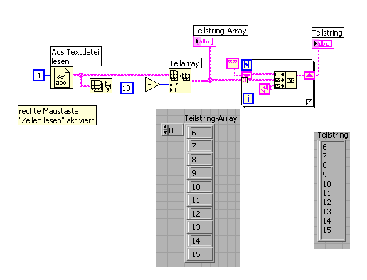

29.06.2006, 09:21 (Dieser Beitrag wurde zuletzt bearbeitet: 29.06.2006 09:22 von Lucki.)
Die letzten 10 Zeilen einer Datei auslesen
Wenn die Datei nicht so riesengroß ist, daß LabVIEW beim Einlesen aussteigt, dann würde ich die Datei als Ganzes einlesen, und zwar als Stringvektor, und davon die letzten 10 Elemente auswählen. Wenn Dich die Vektordarstellung stört, kannt Du den Vektor natürlich auch wieder in normalen Text konvertieren. So ungefähr wie hier:

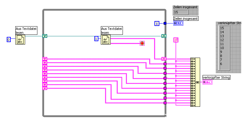

29.06.2006, 10:31 (Dieser Beitrag wurde zuletzt bearbeitet: 29.06.2006 10:37 von Lucki.)
Hier noch ein Vi, welches das Zwischenspeichern der ganzen Datei vermeidet. Es wird nur immer ein Zeile eingelesen, und das Schiebregister hat am zum Schluß die letzten 10 Zeilen gespeichert. Probiere das mal aus. Falls das Schiebregister zu langsam ist, besteht die Möglichkeit, das ohne Schiebregister, aber in zwei Durchläufen, zu machen. Beim ersten Mal wird nur die Anzahl der Zeilen festgestellt, im zweiten Durchlauf werden die letzten 10 Zeilen gelesen.

Nochmal danke für eure Mühe!
Ich habe auch noch ein bisschen ausprobiert und bin zu dieser Lösung gekommen:
