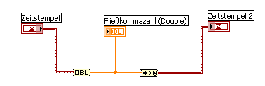

Das hier währe auch noch eine Lösung..
Allerdings wird es mir hierbei programmiertechnisch gesehen slecht :-)
VDB

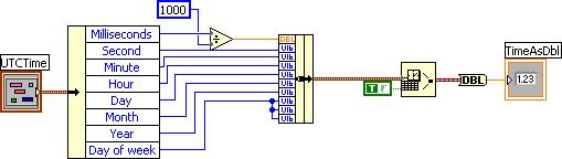

' schrieb:Dann nehme ich die umgerechnete Zeit und rechne die wieder um in eine Double-Zahl
Das klingt nach einem umständlichen Vorgang, wo es doch soo einfach ist:
31.05.2006, 12:18
Double aufrunden
' schrieb:Das klingt nach einem umständlichen Vorgang, wo es doch soo einfach ist:
Es ist ja schon längst gemacht.
