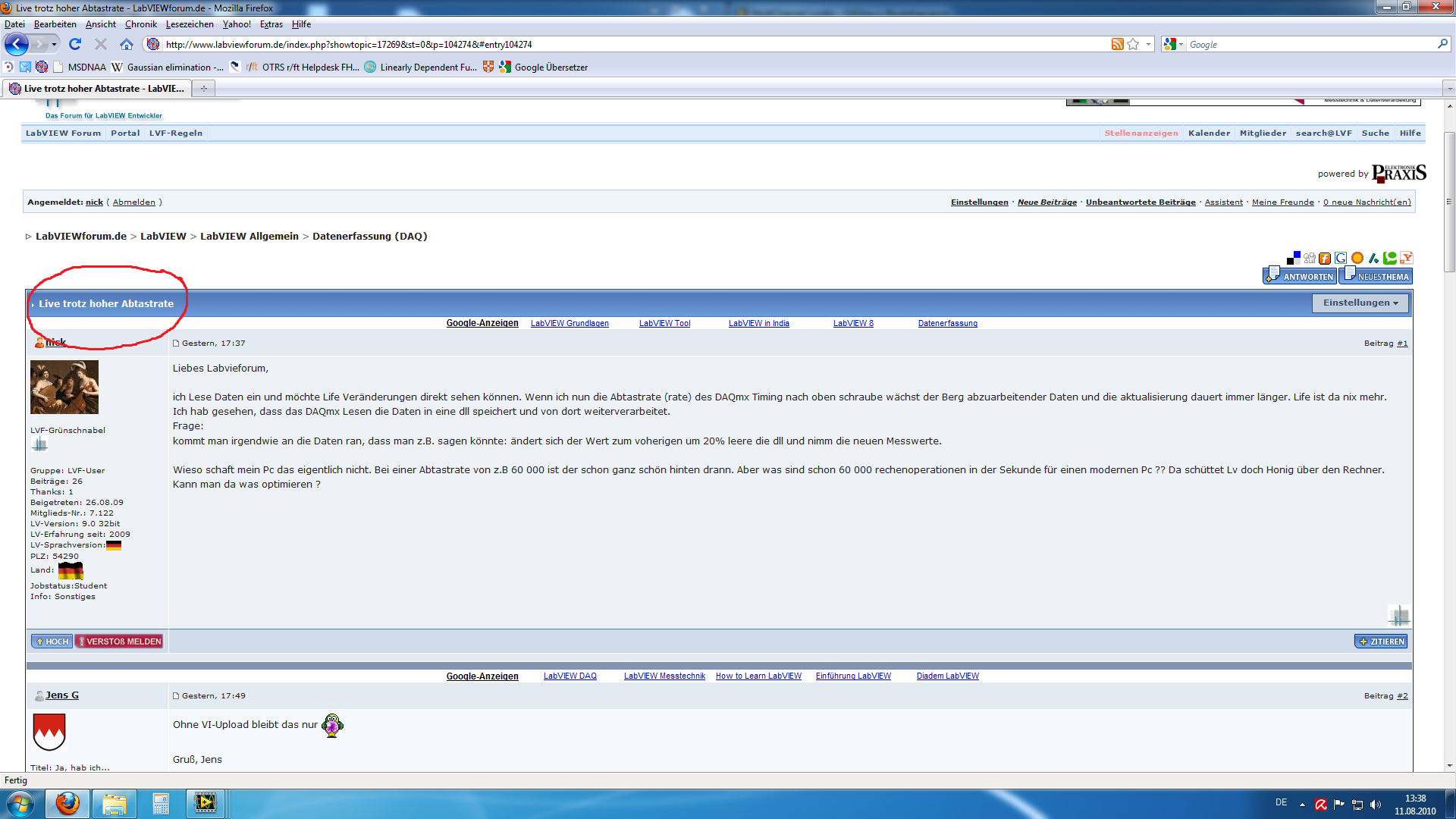

Liebes Labvieforum,
ich Lese Daten ein und möchte Life Veränderungen direkt sehen können. Wenn ich nun die Abtastrate (rate) des DAQmx Timing nach oben schraube wächst der Berg abzuarbeitender Daten und die aktualisierung dauert immer länger. Life ist da nix mehr.
Ich hab gesehen, dass das DAQmx Lesen die Daten in eine dll speichert und von dort weiterverarbeitet.
Frage:
kommt man irgendwie an die Daten ran, dass man z.B. sagen könnte: ändert sich der Wert zum voherigen um 20% leere die dll und nimm die neuen Messwerte.
Wieso schaft mein Pc das eigentlich nicht. Bei einer Abtastrate von z.B 60 000 ist der schon ganz schön hinten drann. Aber was sind schon 60 000 rechenoperationen in der Sekunde für einen modernen Pc ?? Da schüttet Lv doch Honig über den Rechner. Kann man da was optimieren ?
