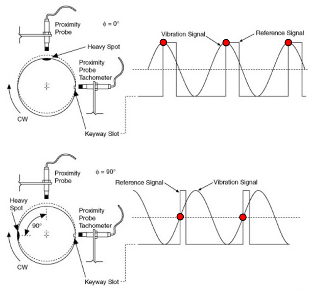

Hallo Smile,
ich habe einen Sensor, mit dem die Schwingung einer rotierenden Welle erfasse (f = 10 - 20 kHz). Der Drehzahlgeber an der Welle liefert mir ein drehfrequenzabhängiges TTL-Signal.
Dieses TTL-Signal möchte ich als Referenz auf dem Schwingungssignal abbilden (vgl. Grafik Phasenverschiebung.png). Das heißt, immer wenn das TTL-Signal einen Peak bringt, möchte ich den dazugehörigen Punkt des Schwingungssignals markieren.
Da ich nicht genügend Analogeingänge habe (Stichwort: getriggerte Messung des TTL-Signals auf weiterem Analogeingang) muss ich versuchen, dies softwareseitig umzusetzen. Bisher habe ich versucht mit einem Software-Trigger zu arbeiten (vgl. SIN-TTL.vi). Dieser schaltet aber nur einmalig einen Vorgang ein und bleibt anschließend stehen. Ich bräuchte etwas in Richtung "Retriggering".
Hat von euch jemand eine Idee?
Vielen Dank - Jens
