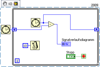

kann es sein, dass das "Metronom" eine Mindestzeit am Eingang braucht?
Also auf jeden Fall größer als 25ms oder sowas?
Meine Schleife läuft zwar periodisch, wenn ich mit 28ms fahren will passt auch die Zeit, aber wenn ich auf 25 runter gehe, läuft die Schleife schneller!
EDIT: mit 26ms läufts auch noch wie es soll!
Ist das normal? Gibt es Abhilfe?

Nein, das kann nicht sein. Poste doch mal das VI.

Gibt'n Fehler von 1ms. Ansonsten funktioniert das Ding tadellos:

Hallo Dommas,
dein Metronom wird nur korrekt funktionieren, solange deine Schleife weniger als 25ms zur Abarbeitung braucht. Sonst kommt das Timing ganz schnell durcheinander...
Schon mal mit der TimedWhileLoop gespielt? Die sagt dir auch, wie lange der letzte Schleifendurchlauf dauerte und ob das Timing eingehalten wurde!
