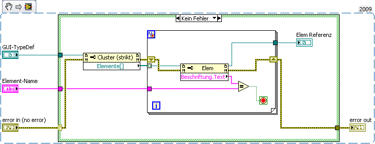

jetzt muss ich nochmals nachfragen: Wenn ich eine strikte Typendefinition habe (Cluster, der Anzeigeelemente enthält), kann ich dann vom Cluster auf die Referenzen der einzelnen Elemente kommen oder ist das in LabVIEW nicht möglich?

Meinst du die Node Elemente Vielleicht?

' schrieb:jetzt muss ich nochmals nachfragen: Wenn ich eine strikte Typendefinition habe (Cluster, der Anzeigeelemente enthält), kann ich dann vom Cluster auf die Referenzen der einzelnen Elemente kommen
Klar.
Auf die Referenzen kommt du immer. Egal ob strict oder nicht. Egal ob direkt erstellt vom FP oder per Property geholt. Bei stricten Clustertypen liefern bestimmte Propertys halt einen Fehler statt sich auszuführen.

Hallo ihr zwei!
@dimitri: Das sieht schon sehr gut aus. Das Problem aktuell ist noch, dass die die Element-Referenz noch irgendwie typecasten muss o.ä.
Ich habe z.B. ein SubVI, das eine Referenz auf eine LED erwartet. Daher muss der Ausgang des folgenden VIs je nach Typ variieren.
Wie kann man so etwas lösen?
snip09

http://zone.ni.com/reference/en-XX/help/37...specific_class/
Sowas?
