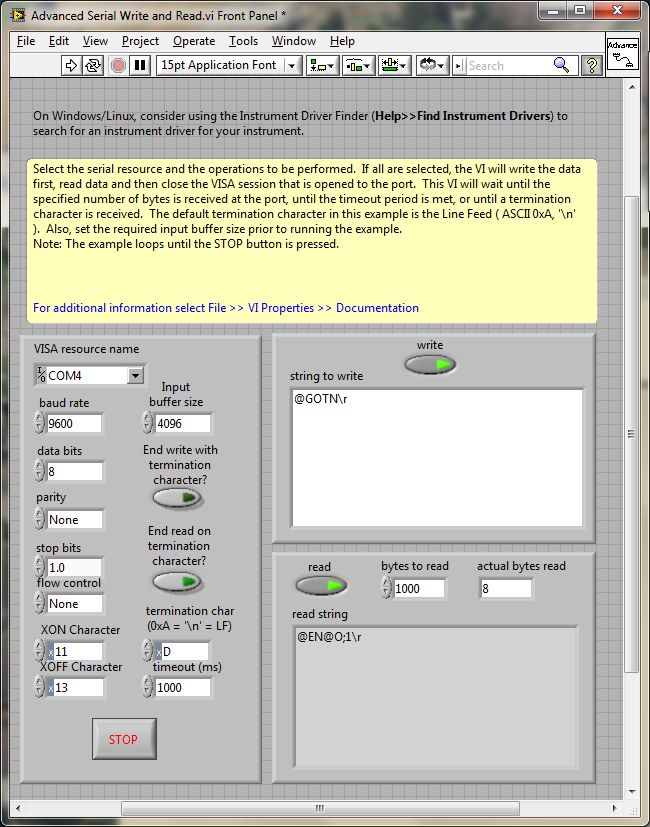

Nun stehe ich vor dem Problem, bei einem Vakuumtrockenschrank die Temperatur über die RS-232 ansteuern zu müssen.
Ein Steuerbefehl sieht etwa so aus:
@ABCD;xxxx"CR" (CR = 0D hex)
Wenn ich die Befehle über ZOC schicke funktioniert alles bestens, mit LabVIEW mit den üblichen seriellen VIs bekomme ich nur verstümmelte Fehlermeldungen.
Parameter: 9600, 8N1, keine Flusssteuerung.
Ich habe das auch mit einem anderen Notebook und Version 8.0 versucht, das Problem war das gleiche. Es macht auch keinen Unterschied, ob ich mit Kabel oder drahtlos (XBEE) arbeite.
Kann es sein, dass das "@"-Zeichen ein Problem verursacht?

hier noch ein paar Ergänzungen:
Das verwendete vi ist das altbekannte "Advanced Serial Write and Read.vi" aus den Beispielen.
Getestet habe ich es mit verschiedenen Befehlen. Beispiel:
@GOTN\r ;der Befehl fragt die Temperatur ab. Die Antwort wäre:
@ROTN;xxxx\r
Was ich bekomme, ist unterschiedlich, z.B.:
@EN@O;1\
oder Bruchstücke davon oder gar nichts.
Bei den VI-Einstellungen soielt es keine Rolle, ob ich den termination character (mit D) verwende oder nicht.
Bei Verwendung des Terminalprogramms ZOC funktioniert mit dem gleichen Equipment alles einwandfrei.
Gruss
Fredy

Eigentlich müßte es funktionieren. Ich würde mal den ganzen überflüssigen Code zwischen den VIs "Visa Konfiguration" und "VISA Write" entfernen, vielleicht funktionierts dann.
Und beachte bitte: Wenn Du den Schreibtext mit \r beendest, dann nicht noch extra "Schreiben nach Endzeichen aktivieren" aktivieren. (Entfällt sowieso, wenn Du wie vorgeschlagen den Code entfernst)

ich habe es mit dem absoluten Minimum versucht: keine Verbesserung.
ABER:
Ich habe es mit verschiedenen Baudraten versucht. Ergebnis: 1200 und 4800 funktionieren einwandfrei, bei 4800 gibt es immer wieder mal Störungen und 9600 gibt nur Schrott. Warum funktionieren 9600 Baud mit dem Terminalprogramm ZOC einwandfrei?
