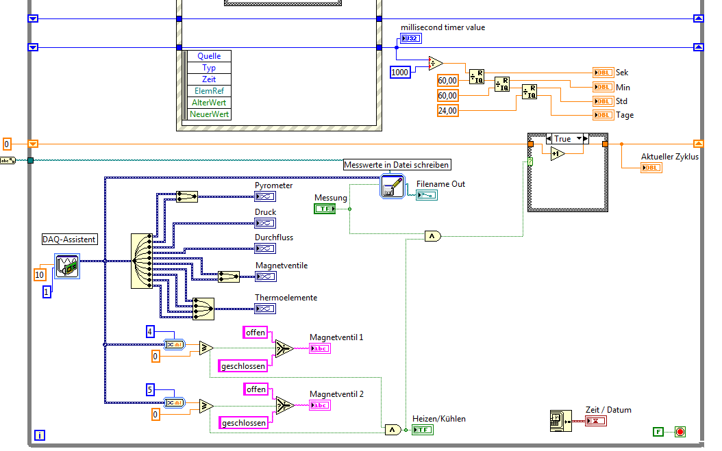

Die "Stoppuhr"-Funktion habe ich entsprechend angepasst und in mein "Haupt-VI" eingefügt:
Zitat:Welchen Zweck soll dieses RubeGoldberg-Konstrukt erfüllen? Wenn TRUE dann TRUE sonst FALSE
Deine Anmerkung zu meiner "etwas komplizierten" Bedingungsabfrage habe ich auch eingearbeitet Smile
In die While-Schleife habe ich bewusst keinen Stopp-Button eingefügt. Das VI soll anschließend als ".exe" gespeichert und verwendet werden. Wie kann ich es sonst realisieren, dass kontinuierlich Daten in den Schaubildern angezeigt werden, auch ohne dass das VI läuft?
Jetzt habe ich eigentlich nur noch ein Problem mit dem Zyklenzähler (in der CASE-Struktur):
Er zählt zwar, allerdings stimmt die "Taktung" nicht.
Sobald die Bedingung erfüllt ist, legt der Zähler los (soweit so gut).
Allerdings soll ja eigentlich nur der "Schaltzustand" gezählt werden...
Gibt es eine Möglichkeit, dies zu realisieren?
Viele Grüße
Stefan

Zitat:soll ja eigentlich nur der "Schaltzustand" gezählt werden
Dann musst du das auch so programmieren - also auf Änderung des Schaltzustands testen (siehe Anhang)...
Zitat:Wie kann ich es sonst realisieren, dass kontinuierlich Daten in den Schaubildern angezeigt werden, auch ohne dass das VI läuft?
Gar nicht: wenn ein VI nicht läuft, kann es auch keine Daten produzieren. Das war aber nicht der Punkt meiner Frage...
Gegenfrage: Willst du die Exe immer über den TaskManager beenden? Bisher müsstest du das, da ja die WhileLoops unendlich laufen und du keine Abbruchbedingung vorgesehen hast. Dabei hast du doch schon eine Eventstruktur in deinem VI - und da kann man sehr einfach abfragen, ob der Benutzer rechts oben auf's "X" klickt...

danke für deinen Tipp: Eine Abbruchbedingung habe ich mit einer Eventstruktur leider nicht hinbekommen, aber dafür einen einfachen Stopp-Schalter erstellt Wink
Das VI (Datenerfassung /-speicherung, Versuchszeitermittlung) läuft soweit auch, allerdings bereitet mir der Zyklenzähler immer noch einiges Kopfzerbrechen.
Dein Tipp bzgl. der Änderung des Schaltzustands ist gut, allerdings zählt der Zähler zu oft.
Zum besseren Verständnis erklär ich kurz den Hintergedanken des Messprogramms:
In meinem Versuchsaufbau sollen zyklische Temperaturkurven gemessen werden, die Zustände sind "Heizen" bzw. "Kühlen".
Ein Zyklus besteht aus einer Heiz- und einer Kühlphase, der Übergang von einem Zyklus in den nächsten erfolgt nach der Kühlphase, also mit Beginn der nächsten Heizphase.
Als Bedingungen für den Zykluszähler sind folgende Varianten denkbar:
1. Wenn beide Magnetventile geschlossen sind => Heizen; wenn beide Magnetventile offen sind => Kühlen
2. Über ein Signal (TRUE/FALSE) wird der jeweilige Zustand (Heizen / Kühlen) angezeigt.
3. Weitere Varianten...?
Im angehängten VI habe ich die beiden erwähnten Varianten schon getestet, allerdings zählt der Zähler bei jedem Wechsel des Zustands und nicht nur beim gewünschten Wechsel von Kühlen zu Heizen...
Gibt es eine Möglichkeit, den Zähler entsprechend anzupassen?

dann probier doch mal die Wunder boolscher Logik aus Smile
Z.B. statt einem XOR ein (X AND NOT Y) oder (Not X AND Y) zum Erkennen von steigenden oder fallenden Flanken, respektive...

nach einigem Ausprobieren und längerer Recherche klappt nun auch der Zyklenzähler (siehe Snippet):
Viele Grüße und vielen Dank!
Stefan
