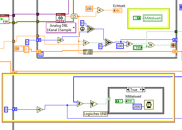

Hallo Liebe LabView Gemeinde,
nun sitze ich schon seit 9 Uhr hier und ich stehe auf dem Schlauch.
Mein Programm möchte nicht das, was ich will (semantischer Fehler),
aber ich weiß keine Lösung mehr und bitte nun euch um Hilfe!
Das Programm soll kontinuierlich laufen, wenn es 100 Werte über einen
gewissen Pegel aufnimmt so soll mir eine blaue LED leuchten. Danach
fängt nimmt er wieder 100 Werte automatisch auf und die blaue LED
soll nicht mehr leuchten. Die Ausschaltbedinung ist, wenn der Pegel unter
dem gewissen Punkt fällt.
Das 2. Problem hat die ähnliche Charektaristik. Sie soll Leuchten, wenn
der Mittelwert über den gewissen Pegel ist und sich automatisch löschen,
wenn man die Messung von neuem startet.
Zur besseren Verständnis lade ich das VI hoch.
Das ist etwas beschriftet und meine Idee ist immernoch darin gespeichert,
aber klappt noch nicht wie es soll.
Danke im Voraus für eure Mühe.
Gruß Winnie
Bemerkung 00:05 Uhr.:
Mit der Grünen LED habe ich einen guten Lösungsansatz: Indem ich die Messung starte
und NICHT die LED= True.
Zur Problematik mit der blauen LED habe ich auch ein Lösungsansatz. Aber mit der Zeit gesteuert.
Hat jemand anderes eine idee wie man es mit dem Status vom Echtzeitsignal ansteuern könnte.
Anbei sende ich noch ein Bild wie ich es z.Z. mit der blauen LED gelöst habe.
Mfg Winnie und eine Gute Nacht ( reicht für heute).
Gruß Winnie

Die zweite Schleife ist nicht nur unnötig, sondern schädlich. Entferne sie und mach alles in der Schleife, in der auch DAQmx läuft.
