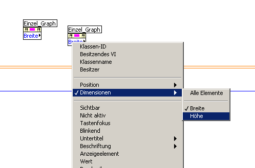

ich versuche grad einen Graphen auf einer Registerkarte zu skalieren.
D.h. der Graph soll, wenn ich das Fenster maximiere und die Registerkarte mitskaliert auch mitskalieren.
Ich habs versucht mit "RegisterKartenGröße" auf PlotbereichGröße. Aber wie der Namen schon sagt,
ist das nur der Plotbereich und nicht die Gesamtgröße des Graphs.
Hat mir da jemand nen Tipp?

Ist der Eigenschaftsknoten --> Dimension

(21.04.2011 14:38 )Der_Elch schrieb:  Ist der Eigenschaftsknoten --> Dimension
Ist aber nur lesbar, oder?
(21.04.2011 08:50 )BastiFantasti schrieb:  Hat mir da jemand nen Tipp?
Was mir spontan einfällt (was ich jedoch noch nicht gestestet habe)
  • Graph auf 'Scale Object with Pane' setzen
  • Panel Resize als Event abfragen
  • und die 'PaneDimension' beim verkleinern nachziehen
Vielleicht hilfts weiter?
Hallo NWOmason,
Ich verwende es bei mir so (siehe Bild). Also auch schreibbar, zumindest bei Lv71_img

Hier eine Idee, die funktionieren sollte (auch in neueren LV-Versionen).
1.) Der Graph inkl. dem Code zur Anzeige kommt in ein eigenes VI. Hier wird der Graph auf "Fit Control to Pane" eingestellt.
2.) Auf dem Tab-Control wird ein Subpanel platziert. Hier wird das Graph-VI hineingeladen. Es passt sich in der Darstellung dynamisch an die Größe des Subpanels an.
3.) Die Größe des Subpanels kann zur Laufzeit gesetzt werden. Man könnte z.B. per Event-Struktur auf das Event "Pane->Pane Size" reagieren und dann die Größe des Subpanel anpassen.
