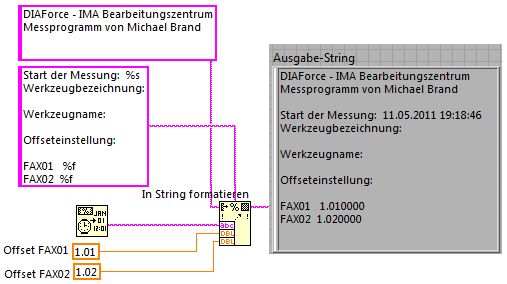

RE: Fehler -200279
Habe mal einen Blick auf das VI geworfen, und als erstes fielen mir die Mammutgebilde zur Erstellung von Protokolltext auf. (Das hat aber jetzt nichts mit Deinem Problem zu tun).
Das geht viel einfacher mit "In String formatieren"
In den Formatstring schreibt man den ganzen Protokolltest hinein (es darf auch eine ganze A4-Seite sein) , und dort, wo Werte hingehören, schreibt man Formatierungscodes, also z.B "%f", hinein.
Zur Erzeugung von Tab muß man entweder temporär auf "\" Code umschalten. oder man benutzt einen externen Editor zur Erstellung des Formattextes.
