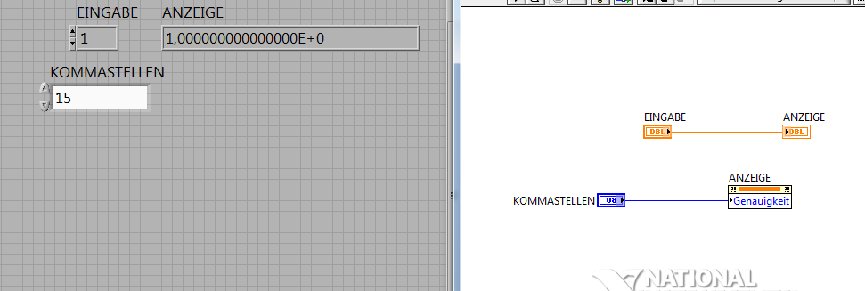

(30.08.2011 13:05 )Theo-Technic schrieb:  ich komme bei deiner Lösung leider nur bis zu den Eigenschaftsknoten...
unter diesem Punkt finde ich leider kein Unterpunkt "Display Format"...
Ich hab leider nur die enlische Version, wies auf Deutsch heißt weis ich nicht, aber schau einfach mal ein bisschen die Möglichkeiten durch,
im Normalfall sollte das nicht schwer zu finden sein (is ja immerhin deutsch... Wink )
also ich habs rausgekriegt - mit ein paar englisch Grundkenntnissen hätteste das auch geschafft, aber wayne Wink
Eiganschaftsknoten -> Anzeigeformat -> Genauigkeit

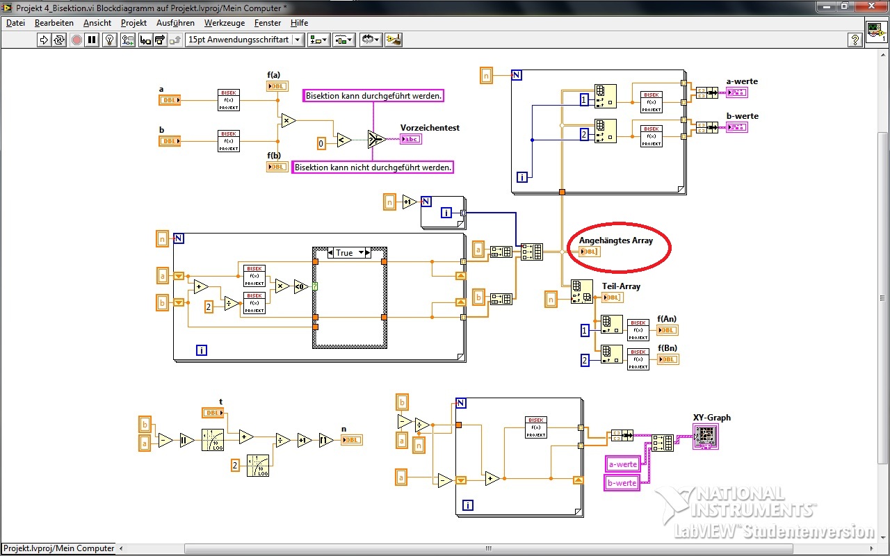

Also vielen Dank!
Bei Einzelwerten funktionieren eure Lösungen...
Nur hab ich anscheinend vergessen zu erwähnen dass es sich bei mir um ein Array handelt Wink
MfG Theo

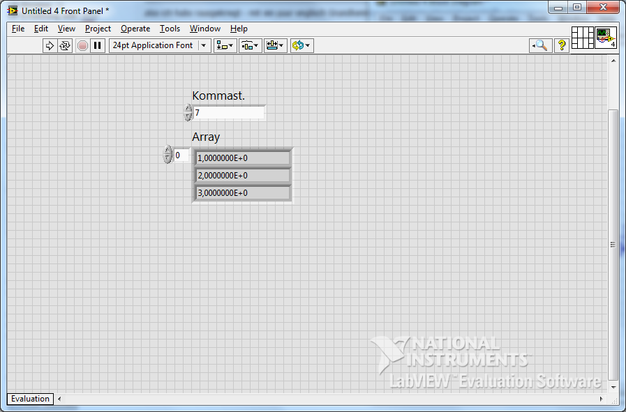

und was klappt mit dem Array nicht?
die Vorgehensweise ist identisch
bei mir zumindest gabs keine probleme -> Anhang

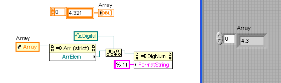

Man kann an dieser Stelle auch gut mit dem FormatString arbeiten:
