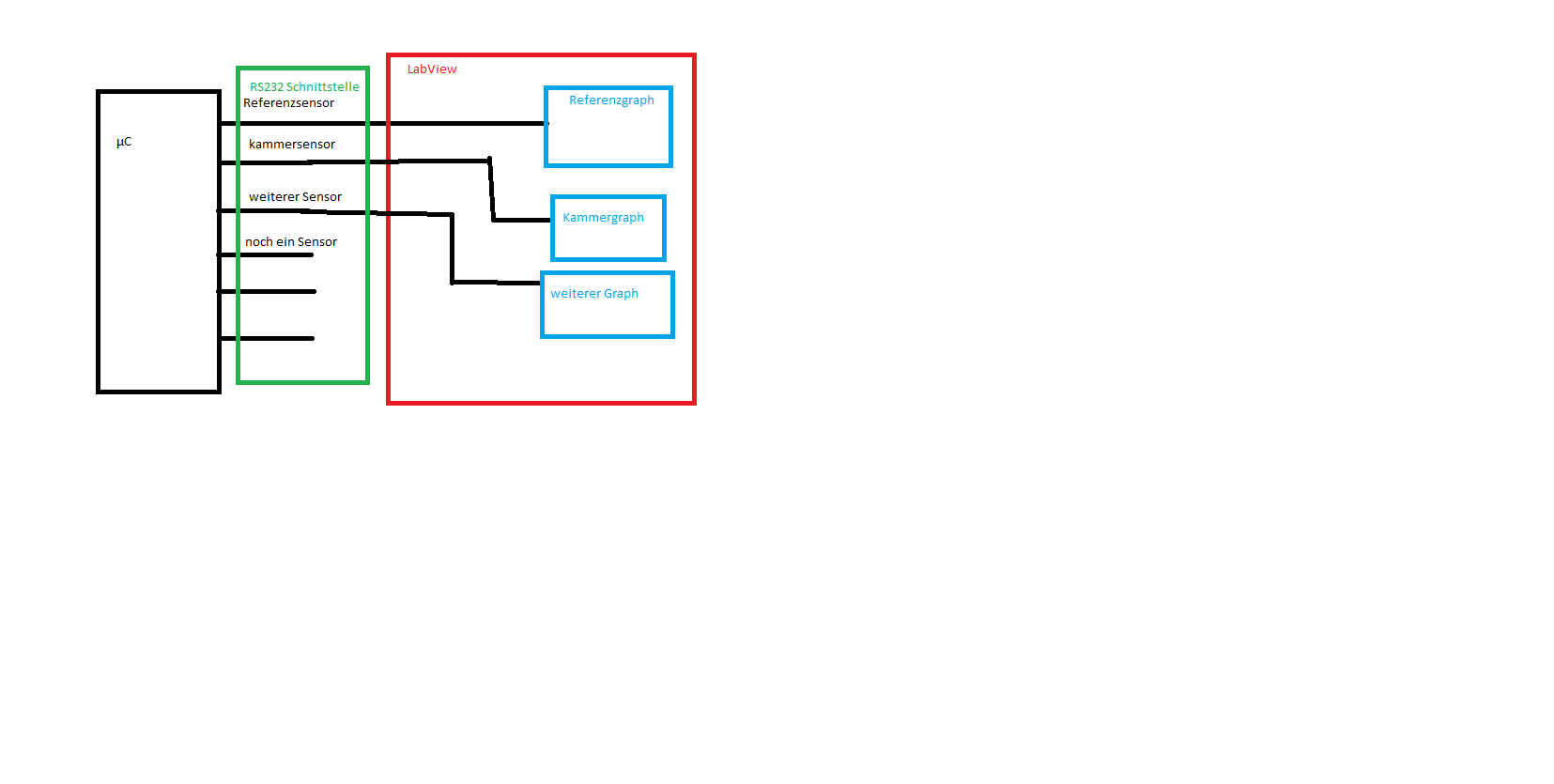

Irgendwie funktioniert die Datenerfassung nicht so wie ich es mir überlegt hab. Wie gesagt wenn ich nur einen LM35 auslesen möchte über die serielle Schnitstelle dann klappt es.
Bei zwei Sensoren (später kommen noch weitere dazu) klappt es nicht. Es liegt daran dass über die RS232 Schnittstelle im Endeffekt ein großer Datenstrom ankommt und LabView weiss nicht welcher Teil des Datenstroms zu welchem Sensor gehört. Im C Programm mit der UART hab ich das so geloest dass nach jedem Auslesen eines ADC Kanals ein Zeilenumbruch kommt. Also quasi: RefWert Zeilenumbruch, KamWert Zeilenumbruch, IrgendwasWert Zeilenumbruch, usw.
Wie kann ich also LabView klarmachen dass RefWert am Analog Digital Port Pin 0 hängt, KamWert am Analag Digital Port Pin 1 hängt, und dann eben wietere noch dazukommende Daten an den Pins 2-7 hängen? Das Programm muss am Ende so aussehen dass ich das eben um 6 weitere "Kanäle" erweitern kann (also in der Case Struktur insgesamt 8 Fälle, wie ich die Anzahl der Fälle erhöhen kann weiss ich).
Achja, die Darstellung der Werte muss parallel erfolgen, also For-Struktur würde nich geeignet sein bei der Endlösung.
Ich bin für jede Hilfe dankbar.
Grüße.
PS. hab ein kleines Blockdiagramm zum besseren Verständnis meines Problems angehangen.

Was meinst du mit Pin 0 bis Pin 7? Willst du verschiedene RxD/TxD auf die verschiedenen Pins der RS-232 legen?

(04.10.2011 08:19 )jg schrieb:  Was meinst du mit Pin 0 bis Pin 7? Willst du verschiedene RxD/TxD auf die verschiedenen Pins der RS-232 legen?
Nein, natürlich nicht. Damit meine ich dass der integrierter ADC an meinem AtMega16 8 Eingänge hat, die ich alle separat auslesen möchte.

Habe das Problem mittlerweile erkannt.
Es geht im Endeffekt darum dass ich meine RS232 Schnittstelle (die ja einen kontinuirlichen Datenstrom sendet) zeilenweise auslesen möchte.
Zum Beispiel:
Erste Zeile: Wert des Refernzsensors-->dieser wird im ersten Fall der Casestruktur verarbeitet
Zweite Zeile: Wert des Kammersensors-->dieser wird im zweiten Fall der Casestruktur verarbeitet
Dritte Zeile: Wert eines weiteren Sensors-->dieser wird im dritten Fall der Casestruktur behandelt
usw.
Im Hterminal werden mir ja die ersten zwei Zeilen angezeigt nur eben das Auslesen über LabView funktioniert nicht.
