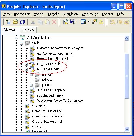

Photo RE: Passwort geschützte Bibliothek
Hallo
habe ein ähnliches Problem, beim starten meiner exe auf einem anderen Computer kommt die Fehlermeldung "SubVI Application.exe.lvlib:NI_AALPro.lvilb:Integral x(t).vi in VI Application.exe.lvilb:NI_PtbyPt.lvlib:Integral x(t) PtByPt.vi." .
Denke das liegt am Integral.vi , welches wahrscheinlich von NI passwortgeschützt ist und daher nicht gespeichert wird (siehe Bild)
Leider ist für mich das Integral wichtig, also wenn mir jemand helfen könnte was ich dagegen unternehmen kann oder ob der Fehler wo anders liegt,
des wär super

Da dürfte das Problem gaaaanz woanders liegen. Schau mal in den Order, in dem deine Exe erstellt wird. Da liegt standardmäßig auch ein "data"-Verzeichnis, und da liegt dann eine DLL "lvanlys.dll".
Dieses data-Verzeichnis musst du mit auf den anderen Rechner übertragen!

OK, dann eine andere Idee: Ist auf dem Zielrechner eine passende Version des LabVIEW-Runtime-Engine installiert?

Habe den Runtime engine 10 installiert , und habe die vi´s mit lab view 2010 erstellt also müsste des doch eigentlich passen oder??
Die exe besteht aus drei vi`s , eins davon is des menü welches die anderen beiden aufrufen soll, des funktioniert auch, nur bei dem einen vi zeigt er immer die Meldung des andere funktioniert komischerweise fehlerfrei.
Vielleicht hab ich einen Fehler beim applikation erstellen gemacht, weiß nicht ob ich bei Einstellungen der Quelldateien was ändern muss, aber alles was ich probiert hab hat nix geholfen

Ein weitere Idee:
Hast du den RTE einzeln installiert?
Oder innerhalb eines Installers deiner Exe.
Bei der 2. Variante mal ein Häckchen bei Math Kernel Libraries setzen:

uhh hab grad gemerkt das ich den vereinfachten runtime engine runtergeladen hab , der hat wohl kein MKL .
Danke für den tipp der macht mir Hoffnung das es der Fehler sein könnte,werds morgen gleich mal testen

Ah ja, der vereinfachte RTE langt natürlich NICHT! Entweder die Vollversion (> 170 MB) oder selber einen Installer erstellen.
