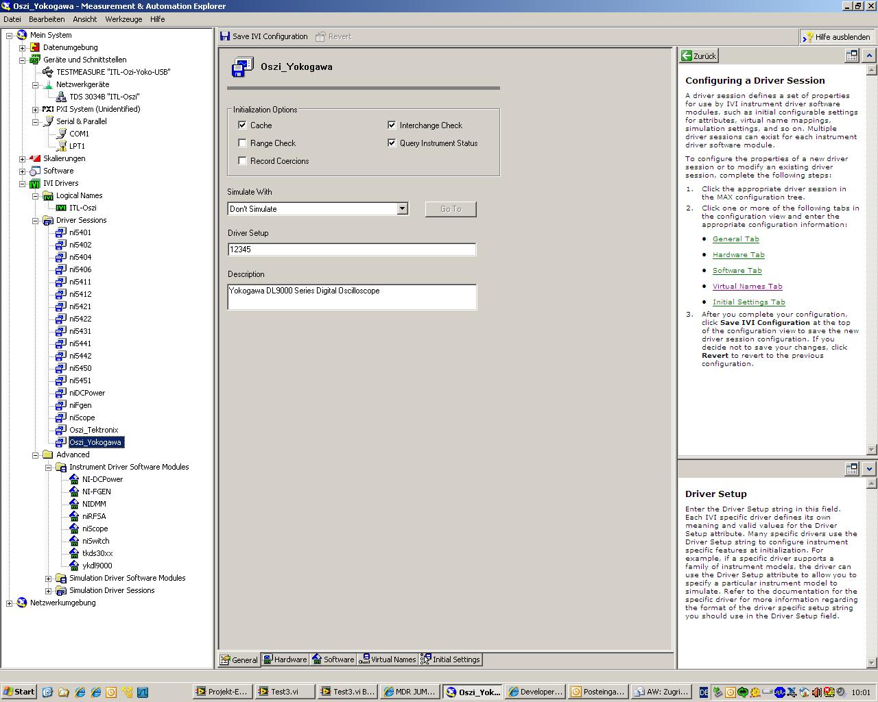

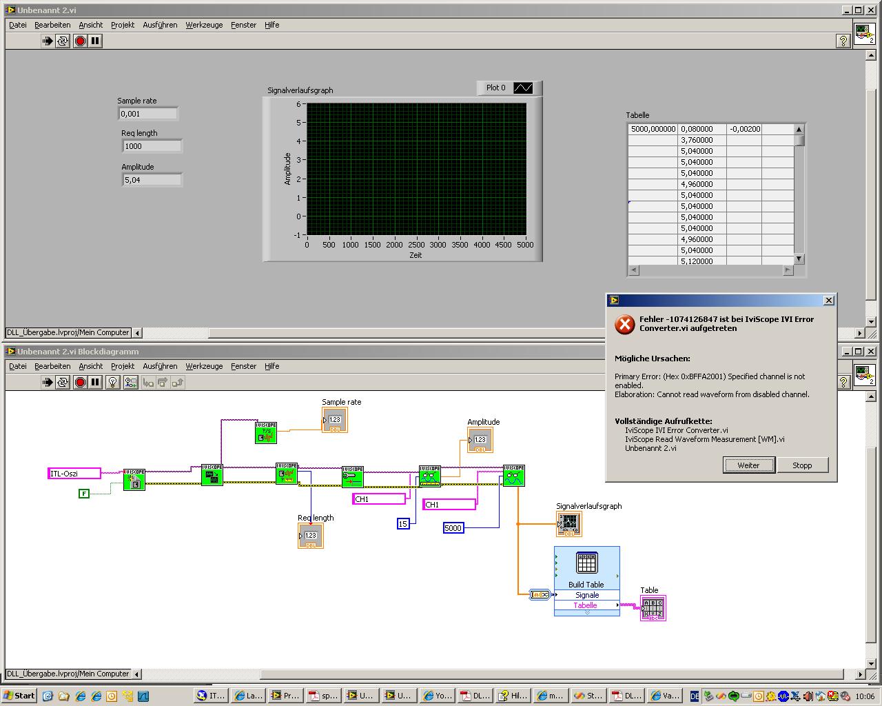

Ich möchte über die IVI-Schnittstelle ein Programm erschaffen, mit dem ich die Daten mit möglichst vielen Oszi´s auslesen kann. Eine Auswertung der Messdaten nehme ich dabei in Labview vor und übergebe diese an ein C# Programm.
Bisher ist es mir gelungen mit einem Tektronix-Oszi die Daten zu lesen und auch in das Programm per dll zu übergeben. Nun wollte ich das ganze mit einem Yokogawa ausprobieren. Mein Problem dabei ist, dass Labview mir die Fehlermeldung bringt:

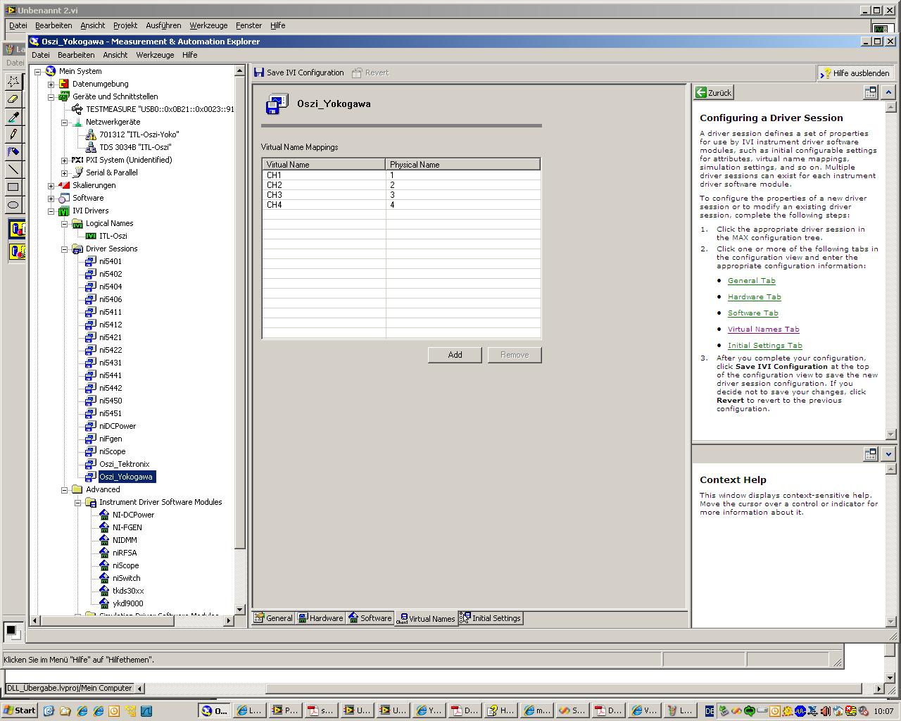

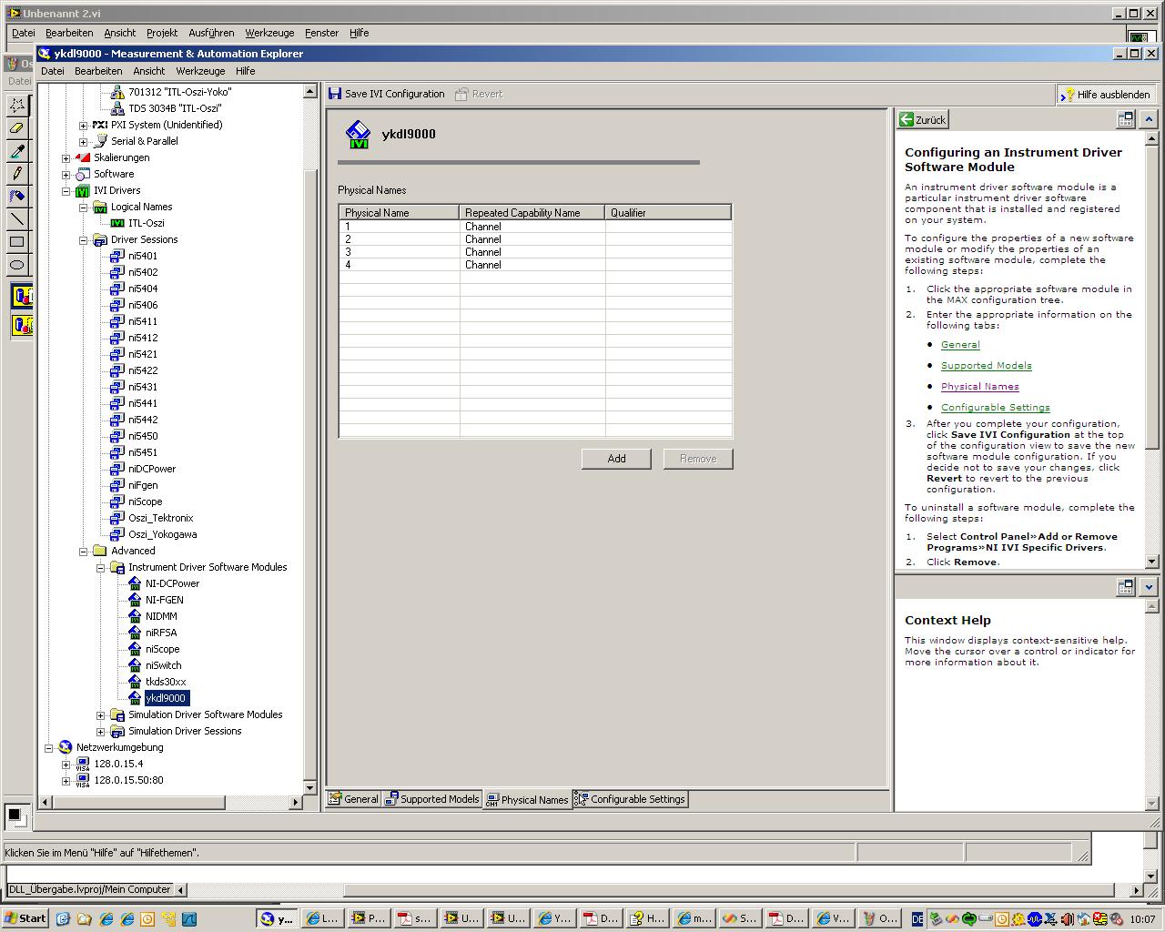

Primary Error: (Hex 0xBFFA2001) Specified channel is not enabled.
Ich habe jedoch den richtigen Virtuellen Kanalnamen im Max vergeben. Eventuell liegt es am physischen Namen, aber ich weiß nicht, wie der für das Yokogawa heißen soll. Mit dem Tektronix hat das alles gepasst.
Anbei Bilder, zum Verständnis.

Selber gelöst.
Lag an der falschen Einstellung der Driver Session. Muss wie im Bild angegeben eingestellt werden.
