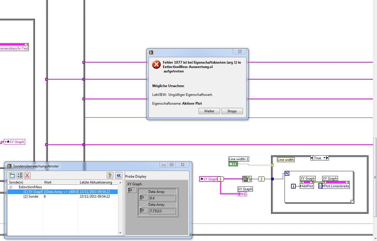

Der ganze Aufwand eig. auch nur weil im dem Programm ein Button ist, mit dem man die Plotlinienbreite zwischen 1 und 3 Pixel umschalten kann     . Das Programm gibt dann aber manchmal Fehler aus, wenn eben Plots dick/dünn gemacht werden sollen, der Plot aber nicht vorhanden ist, weil der entsprechende Array von Typ (2) ist.
Wenn ihr mir sagen könnt wie ich diese Plotliniendickeveränderung (in LV2010) besser hinbekomme, wäre ich euch auch sehr dankbar.

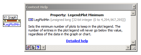

Der altbekannte Ärger, Ploteigenschaften eines nicht-vorhandenen Plots zu ändern.
Das lässt sich schon seit einigen LabVIEW-Versionen hiermit verhindern:
Einfach dem Graph "sagen", dass er mind. x Plots kennen soll, egal ob mit oder ohne Daten.

auch mit dieser Methode kommt der Fehler:
23.11.2011, 10:12 (Dieser Beitrag wurde zuletzt bearbeitet: 23.11.2011 10:15 von GerdW.)
RE: Anzahl der Plots in XY-Graph bestimmen
Hallo Bass,
und wenn du es mit Fehlerbehandlung versuchst?
Wenn deine Plots wirklich alle korrekt vorhanden sind, sollte die Fehlermeldung nicht auftauchen. In deinem Bild ist leider nicht zu sehen, bei welchem Plot diese Fehlermeldung auftaucht und welche Daten dieser Plot beinhaltet...
Also: Überprüfe diese Vorgabe bitte. Außerdem solltest du eventuelle RaceConditions prüfen - oder was soll das Datenkopieren von der lokalen Variablen in ihr eigenes Terminal bewirken?
