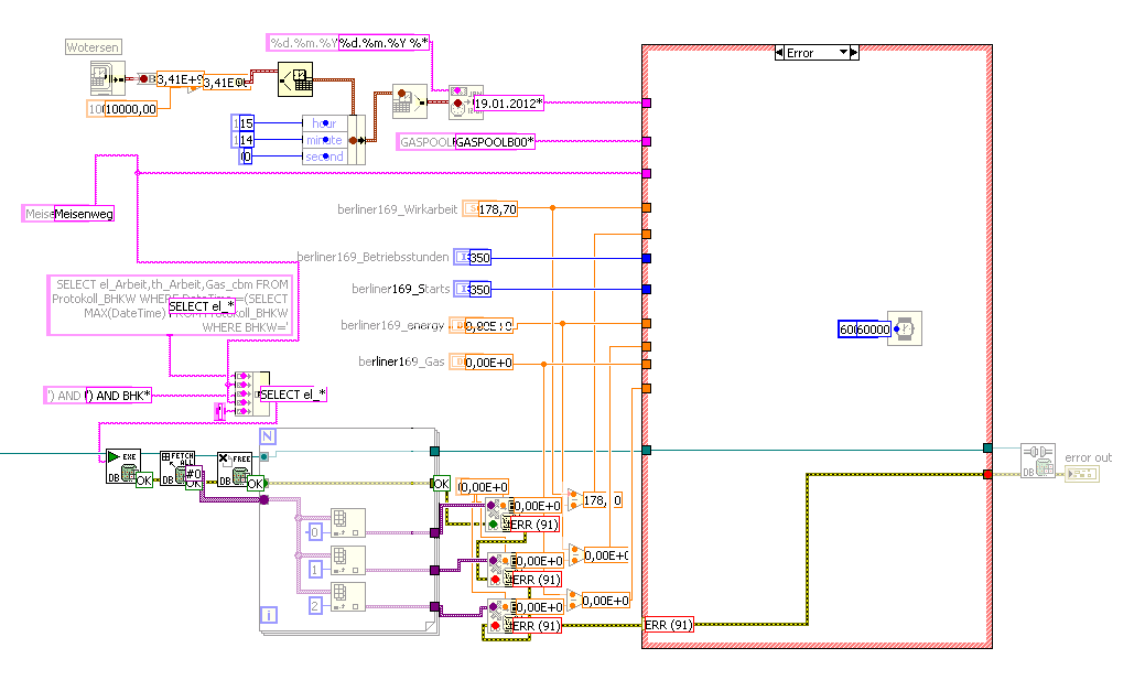

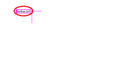

so ich habe heute wieder Zeit mich mit meiner liebsten Herausforderung zu beschäftigen, das erweitern einer Datenbank.
Ich habe den Teil, der für das schreiben in die Datenbank zuständig einmal in extra *.vi ausgelagert, mit nur einer Sequenz.
Habe das ganze im Anhang hochgeladen.
Wenn ich den Namen (zweiter Anhnag) in "Meisenweg" ändere bekomme ich den Fehler 91 (am Error Out des "Database Variant to Data" Baustein) angezeigt.
So ganz verstanden was Fehler 91 ist und wie ich den behebe habe ich noch nicht verstanden.
Kann mir das eventuell jemand erklären?
Hier noch ein Screenshot vom Fehler.
8.6 .vi  Protokoll_Test.vi (Größe: 32,35 KB / Downloads: 268)
19.01.2012, 20:23
RE: SQL Datenbank erweitern
Könnte es sein, dass Du einen leeren "Recordset" (also das lilane Array) zurückbekommst? Rolleyes
19.01.2012, 20:36
(19.01.2012 20:23 )Y-P schrieb:  Könnte es sein, dass Du einen leeren "Recordset" (also das lilane Array) zurückbekommst? Rolleyes
"Könnte" ist untertrieben, s. Screenshot Wink
20.01.2012, 08:55 (Dieser Beitrag wurde zuletzt bearbeitet: 20.01.2012 08:58 von Ninja2602.)
Ninja2602 Offline
Beiträge: 123
Registriert seit: Jul 2011
Wie meinem Screenshot schon entnommen wurde, ja ich bekomme einen leeren Recordset zurück.
Nachdem ich jetzt schon wieder viel gelesen habe, weiss ich leider noch nicht wie ich das behebe.
Kann mir jemand erklären woran es liegen kann das ich einen leeren Recordset zurückbekomme?
