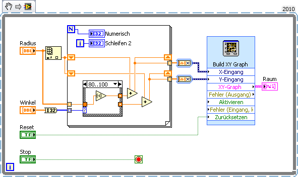

Hallo Zusammen,
Ich habe ein Problem, bitte um Hilfe. Ich möchte mit einem XY Graph was darstellen, dazu brauche ich 2 unterschiedliche Plots. Ich weis aber nicht wie ich von Plot 0 auf Plot eins umschalten kann.
Nachdem Plot 0 zweimal gesetzt wurde soll es automatisch auf plot 1 umschalten. Wie bekomme ich das hin????
bitte um dringende Hilfe...!!
Vielen Dank
Gruss Tobi
10.0 .vi  GrapTest0.vi (Größe: 59,74 KB / Downloads: 281)

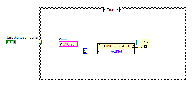

RE: Auswählen von Plots
Hallo Tobi,
Ich verstehe deine Frage nicht so ganz.
Wenn du bei deinem Anzeigelement umschalten willst zwischen den Plots, dann könnte das eventuell über Eigenschaftsknoten funktionieren. Da gibt es eine Eigenschaft, die sich "Aktiver Plot" nennt. Dort kannst du dann einfach eine 1 reinschriebn und schwupps bist du fertig. (Siehe Bild)
MfG Carsten
20.01.2012, 10:46
LeonTobi Offline
Beiträge: 28
Registriert seit: Aug 2011
2010 Sp 1
Vielen Dank,
habe es versucht, habe einfach eine 1 drauf gegeben, aber es zeigt mir weiterhin nur den Plot 0 an, obwohl ich plot 1 haben will. kannst du dir vlt. mein Programm mal anschauen??
gruss tobi
20.01.2012, 11:07
LeonTobi Offline
Beiträge: 28
2010 Sp 1
Hallo Carsten
kannst du mal schauen ob das soweit korrekt ist??
Danke dir
mfg tobi
10.0 .vi  GrapTest01.vi (Größe: 61,49 KB / Downloads: 292)

20.01.2012, 11:28 (Dieser Beitrag wurde zuletzt bearbeitet: 20.01.2012 11:29 von GerdW.)
Beiträge: 17.536
Hallo Tobi,
Oha...
- Warum vergleichst du "N" der FOR-Loop auf ">0"? Wenn die Schleife abgearbeitet wird, ist N immer größer Null... (Wenn N=0, weil Arrays leer sind, wird der Inhalt der Loop nicht ausgeführt - also auch nicht der Vergleich!)
- Warum vergleichst du "i" mit dem Vorgängerwert von "i"? Da sollte immer ungleich oder FALSE herauskommen...
- Wo hast du da eine 0 oder 1 eingestellt? Doch nicht etwa am Index der Winkel/Radius-Arrays? Was sollte das dort bringen?
Mach mal so:
