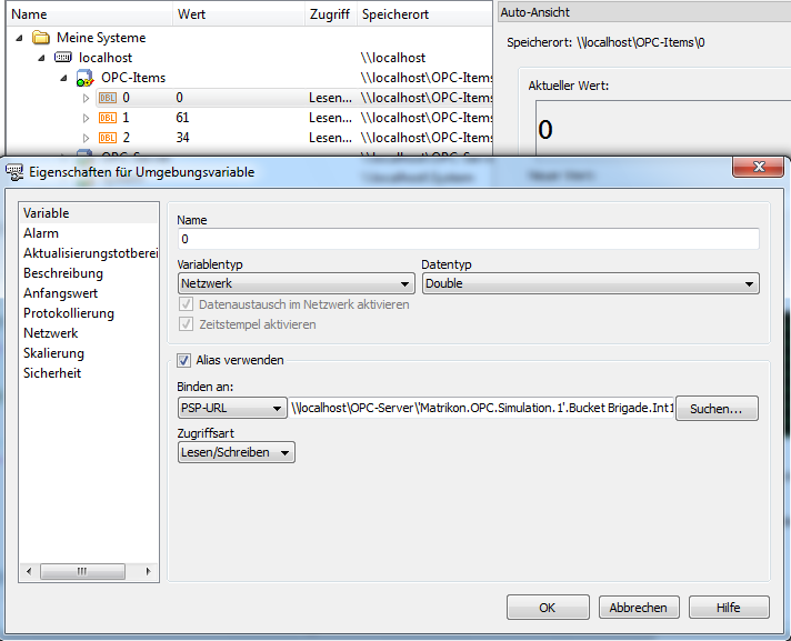

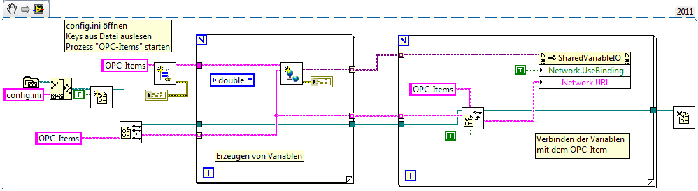

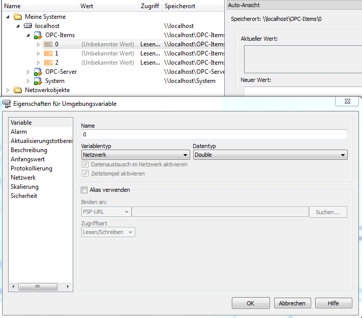

Servus,
über Create Shared Variables erzeuge ich ein paar SVs. Diese werden dann über eine Property Node (mit Configure Network, welches Ähnlich ist habe ich den gleichen Fehler) mit einer URL gefüttert und UseBinding noch mit True verbunden. Leider funktioniert diese Bindung erst, wenn ich das Programm ein zweites Mal starte. NI-DSM zeigt beim ersten Start auch keine URL bei den Variablen an.
config.ini
Code:
[OPC-Server]
Name = "Matrikon.OPC.Simulation.1"
[OPC-Items]
0 = "\\localhost\OPC-Server\'Matrikon.OPC.Simulation.1'.Bucket Brigade.Int1"
1 = "\\localhost\OPC-Server\'Matrikon.OPC.Simulation.1'.Simulation Items.Random.Int1"
2 = "\\localhost\OPC-Server\'Matrikon.OPC.Simulation.1'.Simulation Items.Triangle Waves.Int1"
Vielleicht hat ja von euch einer ne Idee woran das scheitert.

Hier noch ein Snippet vom Programm:

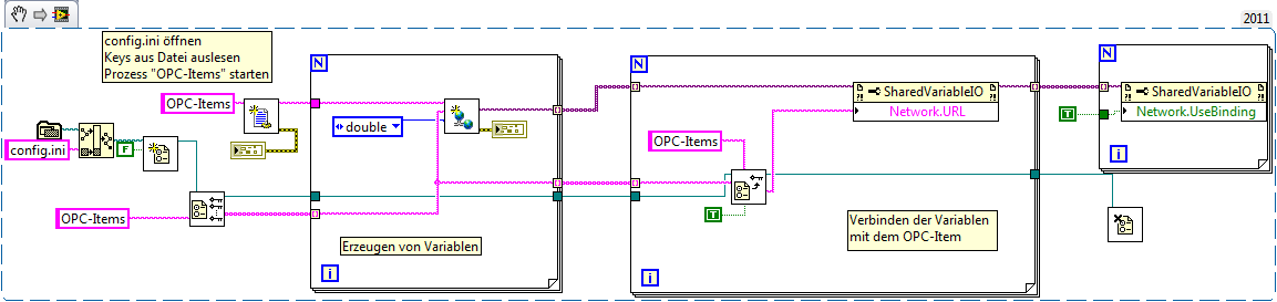

27.01.2012, 14:22
naglfar Offline
Beiträge: 9
Registriert seit: Nov 2011
RE: DSC-Modul: shared variables -> OPC verbinden
Nach vielem Probieren hab ich die Lösung. Aber fraglich ist, ob das so gewollt war/ist.
Erst wenn ich nach dem Zuweisen der Adressen UseBinding auf True setze werden die Variablen richtig gesetzt.
