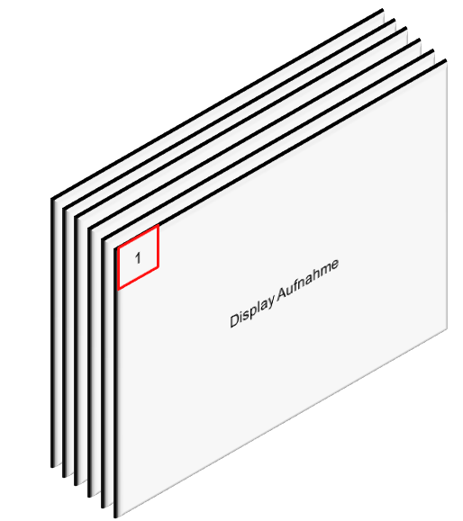

Hi Leute,
ich habe viel herum probiert und bin ich etwas ratlos =)
ich nehme 5 Bilder auf, aus diesen Bilder wird über meine Rois die Mittelwerte gebildet in einem 10x10 Rasterfeld... Ich möchte immer aus den gleichen Roi-Mittelwert-Bereichen den Mittelwert bekommen und Min & Max Wert. Ich habe dafür ein Bild angehangen um es sich vorzustellen... mein Problem ist jetzt das ich das array richtig auslese. Das kästchen 1 von Bild eins mit kästchen 1 von bild 2 usw auch zusammen passen....meist wird nur das letzte Bild genommen und die anderen Daten werden überschrieben...
lg
dan

Hallo Dan,
Zuerst einmal zu deinem VI.
1. Es wäre etwas leichter nachzuvollzieghen, was du machst, wenn du es in mehrere kleine Sub-VIs verpacken würdest.
2. Der Inhalt des Blockdiagrammes sollte nach Möglichkeit nicht Größer als ein Bildschirm sein.
Jetzt zu deinem aktuellen Problem:
Du hast eine "For-Loop" in der du alle Dinge machen willst -> falsch.
Du musst hingehen und den Teil, in dem du alle Bilder auswerten möchtest in einer separaten "For-Loop" machen. Dem Teil musst du dann auch ein 3D-Array übergeben (Erste Dimension: Bild (n-tes Bild); zweite dim: X des Bildes; und dritte dim: Y des Bildes).
So wie du es momentan geproggt hast, wird in jedem durchlauf der Wert des Bildes mit sich selbst verglichen, was du ja nicht möchtest.
Eine weitere Möglichkeit wäre, dass du dir die aktuellen Werte in einem Schieberegister speicherst für den nächsten Durchlauf der For-Schleife und immer den aktuellen Wert dazuzählst.
MfG Carsten

Hi Carsten,
das mit dem 3d array habe ich ausprobiert und bin an ungedult gescheitert...=) ne spass bei seite ich habe daran getüfftelt und habe entschieden es in 2d zulassen... aber in 3d wäre es denke ich etwas edler...
das stimmt in diesem loop passiert immer das gleiche und dort passiert dadurch nichts =/ hätte man auch selber sehen können... mein ding ist es noch zusätzlich die richtige stelle des arrays anzu sprechen... ich gebe zu im moment bin ich da etwas überfordert... aber das macht ja den reiz aus =)

Hallo Dan,
ich hab dir mal ein Beispiel-VI gebastelt, das dir eventuell helfen könnte. Dabei musst du dir einfach Vorstellen, dass du von jedem Bild die Werte nimmst und diese in einem Schiberegister speicherst. Dann einfach nur in jedem Druchlauf den aktuellen Wert zu deinem vorigen dazuaddieren und am Ende durch die Gesamtzahl der Bilder teilen ... et voila.

Hallo Dan,
Ich hab mir mal die Mühe gemacht und deine Forderung nach Mittelwert, Minimum und Maximum für jeden Bildausschnitt eingebaut. In deinem Frontpanel bekommst du dann die Ergebnisse jeweils in einem 10x10 Array angezeigt.
Ich hoffe dass es dir weiterhilft.
MfG Carsten
