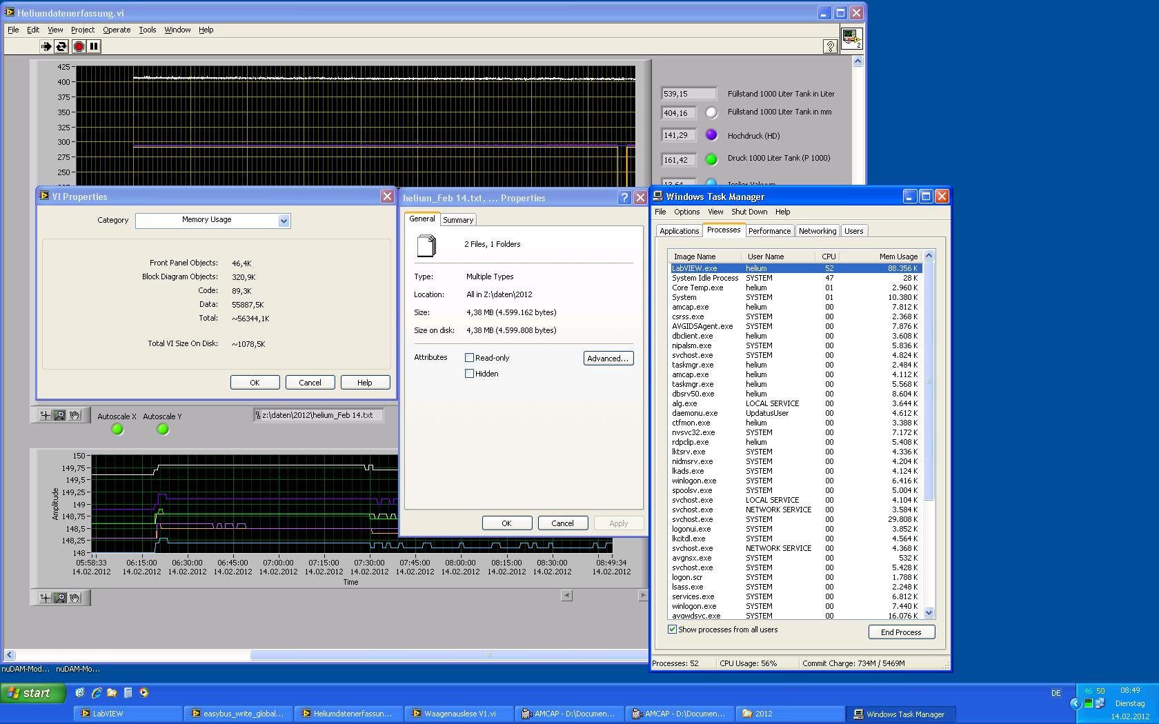

Und zwar hab ich ein Programm geschrieben welches mir diverse Daten sammelt & speichert(Tages&Monatsweise) die Tagesdatei ausließt und über einen XY-Graph ausgibt. Die Daten werden über Globale Variablen und eine Masskarte(PCI-6221) gesammelt.
Jetzt hab ich festgestellt, dass die CPU-auslastung bei ca. 40% liegt. Leider steigt die Auslastung kontinuierlich an. Sogar soweit, dass die Auslastung scheinbar bei dauerhaft 100% liegt. Was dann irgendwann dazu führt, dass die CPU zu heiß wird und der Computer stoppt. Ich denke eine ausreichende Kühlung ist in der Halle gegeben da dort Luftkühlung vorhanden ist.
Ich hab mal geschaut und habe mir mal die VI Properties->Memory Usage angeschaut und da wird unter dem Punkt Data ca. 53MB angezeigt. Allerdings sind die Messfiles(Tages&Monatsfiles) zusammen nur ca.4.5MB groß.
Nun zu meiner Frage wieso ist das so ?Smile Ich kann mir das so gar nicht erklären. Mir ist bewusst, dass man das Programm wahrscheinlich besser hätte Programmieren können aber ich denke es ist mir unter Zuhilfenahme der Kompetenz dieses Forum ganz gut gelungen.
Es währe super wenn mir jemand helfen könnte. Die CPU&SpeicherLast ein klein wenig zu senken. Oder ist die Auslastung für ein solches Programm normal? Bzw. generell mal erklärt wo ich da eventuelle Fehlprogrammierungen habe.
Ach ja ich hänge das Programm und einen Screenshot mal an.

Ein hervorragendes Tool bei Problemen mit Speicherverbrauch ist der Sysinternals Process Explorer.
Besonders liebe ich hierbei die Möglichkeit, zu sehen, ob Handles hochlaufen, was immer auf nicht geschlossene Referenzen deutet.

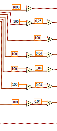

Die Skalierung könntest du auch vom DAQmx erledigen lassen.
Gruß Julius

@Schrotti auch dir ein dank für den hinweis hab die Skalierungen auch schon erstellt und werde Sie wenn ich die "neue" Version meines Programmes online bringe auch gerade umstellen.

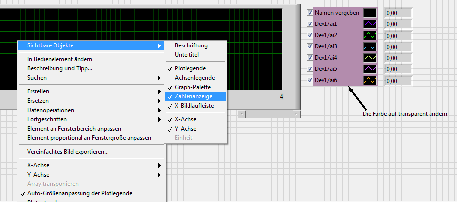

Die Skalierung hat nicht gepasst. Ansonsten habe ich noch ein paar optische Verschönerungen vorgenommen, die du auch auf den XY-Graph übertragen kannst. Einfach Plotlegende und Zahlenanzeige sichtbar machen. Da ersparst du dir ein paar extra Anzeigen.
8.2 .vi  Heliumdatenerfassung Stand 15-02-12 10-27_schrotti.vi (Größe: 147,54 KB / Downloads: 235)

Das mit der Skalierung müsstest du mir bitte mal erklären das hab ich nicht verstanden. Meinst du die Skalierung des XY-Graphen, des Tagesfiles oder der Internen Datenquelle? Ich hab das Programm gerade mal laufen lassen und habe festgestellt, dass es so leider nicht Funktioniert. Also es passiert das gleiche wie mit der hoch geladenen Version. Tagesfile wird geladen und korrekt angezeigt, dann nach 5Schleifendurchgängen/sec wird die Anzeige geleert und die Zeitachse wird auf den Bereich 8.12.1999 bis 02.12.2023 gestellt und es ist dann auch nichts weiter zu sehen im Graph Sad. Oder verstehe ich deinen ersten Satz mit "Die Skalierung hat nicht gepasst." falsch und du hast mir damit einen Hinweis gegeben, wenn ja musst du mir den kompletten sprichwörtlichen Gartenzaun über den Kopf ziehen Smile*hahaha. Denn was ich dagegen machen kann ist mir nicht klar.
