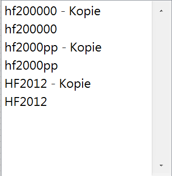

Hallo Jungs,
hab ein Listenfeld (System od. Modern) - Fortgeschritten -> Anpassen.. -> Pinzette -> Größen anpassen -> TypeDef
Prima.
Beim nächsten LV Start alles wieder beim alten: TypeDef und alle Abkömmlinge
10.0 .ctl  Listenfeld.ctl (Größe: 4,18 KB / Downloads: 243)
Doof.
Kompilier ich das Projekt im richtigen Zustand hält der gewünschte Effekt bei, aber ist ja keine Lösung nach jedem LV Neustart das Control immer wieder anzupassen ...
Wie geht's richtig?

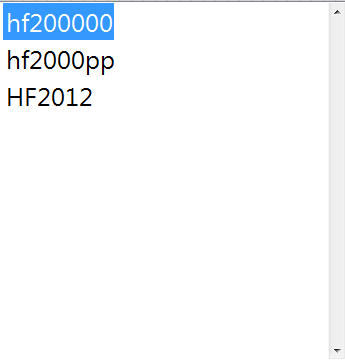

Mir ist noch was aufgefallen:
Öffne ich das gesamte Projekt (nach LV Neustart) und öffne dann die TypeDef ist der Balken breit - leider nur die TypeDef, im VI passts immer noch nicht.
Öffne ich - ohne das Projekt - nur die TypeDef ist der Balken dünn. Die selbe .ctl Datei!
Ist doch Blösinn son Verhalten ....

Hm,
also ich habe soeben versucht das Problem nachzustellen.
Ich bin so vorgegangen:
- Neues Projekt erstellt
- *.ctl reingeladen
- Breite verändert und abgespeichert
- neues VI erstellt und *.ctl hineingezogen (Neue Breite bleibt erhalten)
- alles abgespeichert
- Projekt geschlossen
- LV geschlossen
- LV geöffnet
- Projekt geöffnet
- Neue Breite war sowohl im *.ctl, als auch im VI vorhanden.
-> D.h. mMn. wenn das *.ctl im Projekt eingebunden ist, sollte es passen.
Zusatz: Wird das *.ctl allein - ohne Projekt - geöffnet, ist die Breite wieder die alte. Wird jedoch danach wieder das Projekt geöffnet, ist es wieder breit?!?

RE: Listenfeld Scrollbalkenbreite konsistent ändern
(02.05.2012 12:50 )NWOmason schrieb:  - Neue Breite war sowohl im *.ctl, als auch im VI vorhanden.
Das wäre ja akzeptabel ... Projekt wird eh laden. Aber bei mir bleibt der Balken im VI immer dünn, egal wie man vorgeht.
(Bei einer strikten TypeDef klappts auch im VI, aber dann kann ich das Element nicht mehr zur Laufzeit befüllen - und das ist das größere Übel)
