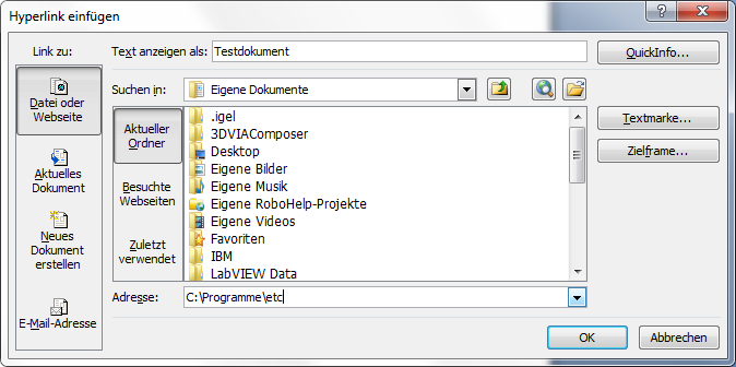

Hallo NWO
Vielen Dank für die rasche Rückmeldung. Leider kann mein LabVIEW die VI's aus deinem Link nicht mehr öffnen. Mit Hyperlink meine ich die Art Links, welche man in Office erstellen kann:
Welches zu folgendem Resultat führt:
Dies möchte ich gerne im Hintergrund in LabVIEW machen und den erstellten Hyperlink in die Zwischenablage kopieren.
Gruss Marc

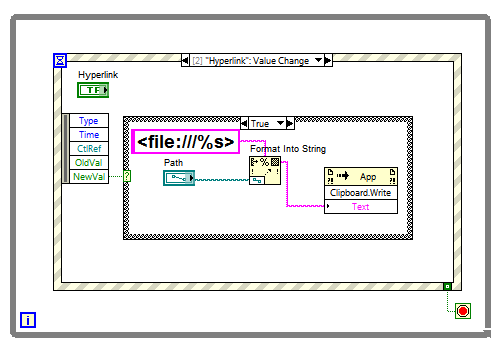

Hallo Marc,
versuch es mal mit dem Format-String siehe Anlage.
Ralf

(05.05.2012 09:11 )rasta schrieb:  Hallo Marc,
Ralf
Funktionierte leider nicht, das ganze kommt als String zurückSad

Momentan sehe ich zwei mögliche Lösungsansätze:
1) Per ActiveX ist es möglich einen Hyperlink in Word/Excel zu erstellen. Evtl im Hintergrund erstellen und per ActiveX gleich in die Zwischenablage schieben.
2) DLL mit der Funktion von C# verwenden Funktion Hyperlink C#
Hat sonst noch jemand eine Idee wie ich das ganze in LabVIEW zustande bringe?
Gruss Marc
07.05.2012, 09:12 (Dieser Beitrag wurde zuletzt bearbeitet: 07.05.2012 09:13 von GerdW.)
Beiträge: 17.531
RE: Hyperlink in Zwischenablage
Hallo Marc,
dein Link in #2 beschreibt doch, wie der Text im Clipboard aussehen soll, um in anderen Programmen (aka Word, Excel) als Hyperlink angezeigt zu werden. Hast du das schon mal ausprobiert, so ganz ohne Umweg über irgendwelche anderen Programmiersprachen?
