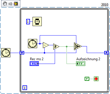

Hallo !
Ich habe folgendes Problem:
Ich erfasse die Laufzeit der Schleife mit dem ms-Timer und stelle diese formatiert als String da ! ok, soweit kein Problem !
jetzt soll in einem durch den Anwender bestimmten Zeitintervall in ms eine Aufzeichnung von Daten erfolgen (im VI wird das duch einen Zähler simuliert)
wobei der kleinste Intervall 100ms sein kann, und der größte einige Stunden.
allerdings werden duch die Ausführungsdauer der Schleife einige ms 'verschluckt daher fällt die funktion ''ist gleich'' aus, bei der Funktion ''größer oder gleich'' wird aber zu oft Aufgezeichnet.
es soll so sein:
Intervall = 1000ms
1. Schleifendurchlauf: Zähler < 1000ms keine Aufzeichnung
2. ...
3. ...
n. Schleifenduchlauf: Zähler >= 1000ms Aufzeichnung
n+1. Schleifendurchlauf: Zähler = 1100 keine Aufzeichnung
ich hoffe das ist einigermaßen verständlich

Wenn ich's richtig kapiert hab, müsste das so hinhauen:
Gruß dimitri

Oder so:
10.0 .vi  Unbenannt 1.vi (Größe: 22,82 KB / Downloads: 311)

danke ihr beiden ! das hat mir auf die sprünge geholfen !
