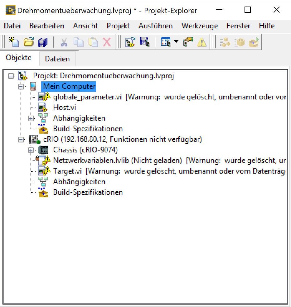

Ich verwende eine cRIO Einheit im Scan-Mode und sende meine Daten von einem Target.vi mit Hilfe eines Netzwerk-Streams an das Host.vi (ist angehängt).
Zur besseren Übersicht habe ich nur noch die relevanten Komponenten im angehängen Host.vi gelassen.

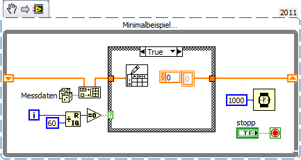

Hallo Roland,
Zitat:ich will eben eine neue/bessere Lösung
Dann warte eben nicht "x*60s", sondern warte lieber "x*60*1s"…
Etwas ausführlicher: Du hast selbst festgestellt, dass es unglücklich ist, dass deine Schleife gleich minutenlang mit der Wartefunktion blockiert ist. Warte doch lieber nur im Sekundenbereich und sammle die Messdaten mehrerer Schleifendurchläufe, bevor du speicherst…

wenn ich dich richtig verstehe soll ich also z.B. die Werte für eine Sekunde immer wieder aneinander hängen?
Wie würde das aussehen? Um die 1sec while Schleife eine x*60-fache for-Schleife?

so in etwa:

Das Problem sehe ich jetzt darin, dass angenommen mein Prüfstand bricht ab wenn der Schleifenzähler gerade bei i=34 ist, dann
gehen mir 34 Werte verloren, da meine Array nach i=60 genullt wird und er somit wieder komplett neu aufgefüllt werden muss.
Ich hab mal ein neues VI angehängt welches meinen Fall eher wiederspiegelt.
