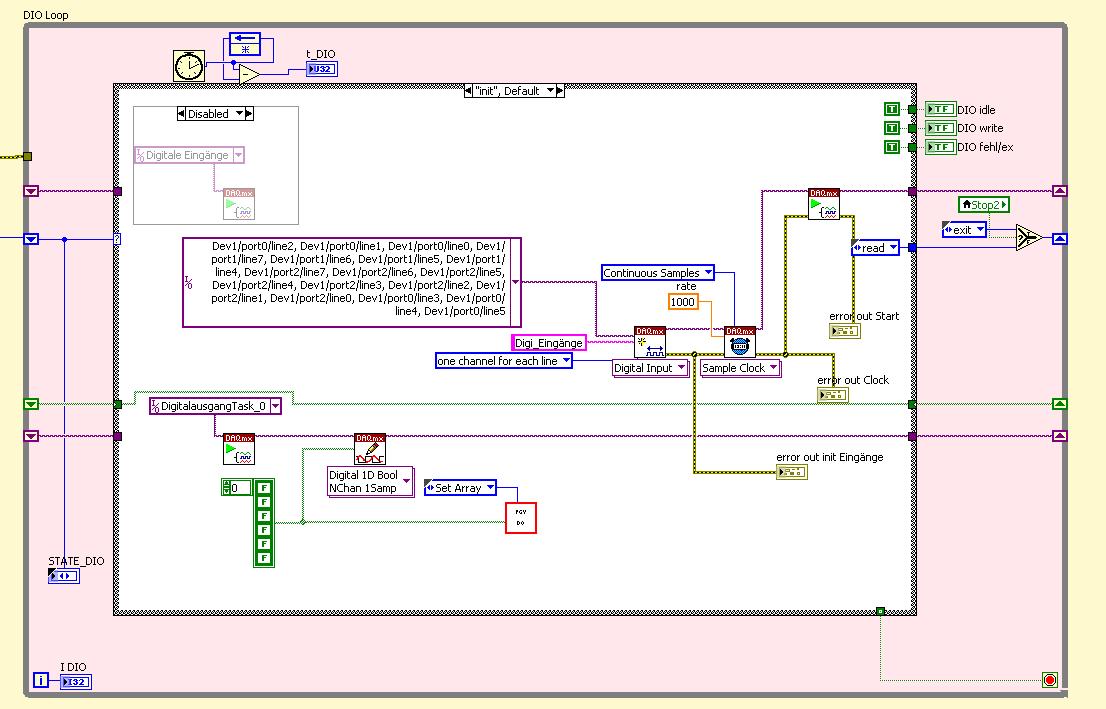

ich schreibe gerade die Software für einen Prüfautomaten neu. Diese läuft dann als Applikation auf dem PC in der Linie. Nun habe ich das Problem, dass, sobald ich die Software starte, die Prozessorlast bei nahe 100% liegt, und dementsprechend ruckelig läuft und zeitkritische Funktionen u.U. zu spät ausgeführt werden.
Zur Zeit hat die Software eine Main-Loop und 4 parallel dazu arbaitende Schleifen. Ich denke, ich konnte das Problem auf eine Schleife eingrenzen. Wenn ich diese deaktiviere, sinkt die Prozessorlast auf unter 30%. Schon mal gut. Einen Fehler konnte ich darin jedoch leider nicht finden. Sie ist sorgfältig "gebremst" (Wait ms) und führt auch sonst keine sonderlich aufwendigen Operationen durch. Was habe ich übersehen?
Ich habe euch die verdächtige Schleife extrahiert und angehängt.

Wenn Du diese vielen Bytes so oft pollen musst, dann würde ich auf alle Fälle für DAQ die Betriebsart "kontinuierlich" wählen. Die Datenerfassung läuft dann auf der Messkarte autark ab, der PC wird entlastet. Die Waits fallen weg: DAQmx Read wartet solange, bis wieder eine Sample im Puffer ist.

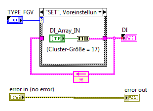

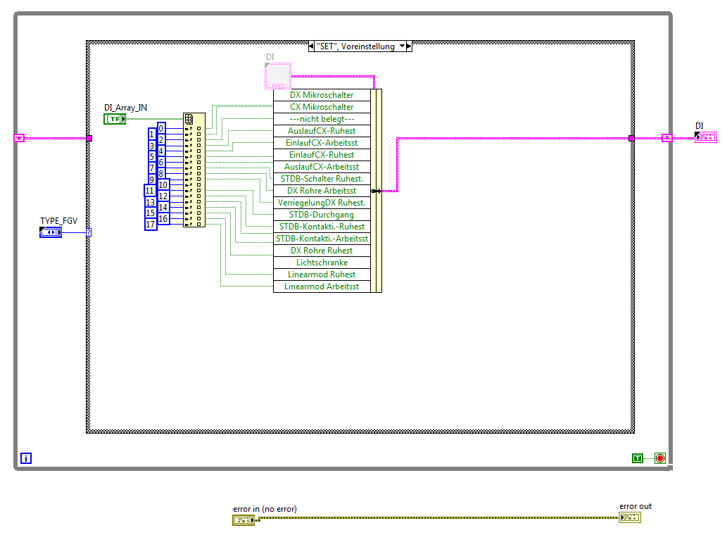

Ansonsten fiel mir beim willkürlichen Öffenen eines Sub-Vis diese Umständlichkeit auf:
Das hier
würde ich so machen:

Zu deinem 2. Hinweis: Hatte ich früher so gemacht wie du es vorgeschlagen hast. In diesem Fall musste ich jedoch "trocken" Programmieren, also Programm so weit wie irgend möglich fertig stellen, ohne ausprobieren zu können. Und ich musste mich auf die Eingangsbelegung verlassen, die ich auf einem Stück Papier mitgeteilt bekommen habe. Wenn ich jetzt einfach mithilfe der Funktion "Array to Cluster" Array[0] auf Cluster1 (usw) setze und damit Programmiere, und sich hinterher heraus stellt, dass Array[0] eigentlich zu dem Eingang gehört, den ich auf Cluster4 gelegt habe, hätte ich überall, wo das Cluster aufgerufen wird, die entsprechende Abfrage ändern müssen. So kann ich einfach in der FGV das Wire von Array[0] zu Cluster1 umverdrahten auf Array[0] zu Cluster4.
Hm...war das jetzt noch verständlich?

Soo...gesagt getan.
Leider bekomme ich folgende Fehlermeldung: ...You Have Requestet: Sample Clock You Can Select: On Demand. (Code: -200077)
"Continious Samples" scheint also nicht zulässig zu sein...oder habe ich noch etwas falsch gemacht?

Leider ist es bei vielen Messkarten so, daß man keine digitale Waveform ein/ausgeben kann, weil der interne Taktgeber dafür fehlt.
Ob man das noch managen kann, indem man einen der anderen Zähler auf der Karte dafür umfunktioniert, weiß ich jetzt nicht, da fehlt mir die Erfahrung. Weiß da sonst jemand Rat? Und welche Messkarte hast Du?

Bei der Messkarte handelt es sich um eine USB-6501, ein recht günstiges Modell.
