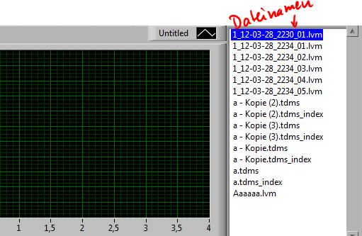

Guten Tag,
stehe mal wieder vor einem Problem, bekomme es jedoch nicht hin dieses zu lösen, daher wende ich mich an euch.
Folgendes habe ich bereits hinbekommen:
- Dateinamen in einem bestimmten Ordner in eine Listbox anzeigen lassen
Folgendes soll möglich sein:
- durch doppel / oder einfach klicken auf den Dateinamen, soll aus dieser Datei der Graph erstellt werden
Ich bekomme es zwar hin, die Datei manuell zu laden, indem ich einen Button eingefügt habe, jedoch will ich dies über diese Listbox realisieren, damit kein zugriff auf den Explorer besteht.
Ist das überhaupt möglich? Gibt es noch andere Lösungswege?
Ich hoffe ich habe mich verständlich ausgedrückt (ansonsten hab ich ein kleines Bild angefügt)
Ich bedanke mich schonmal für Eure Hilfe.

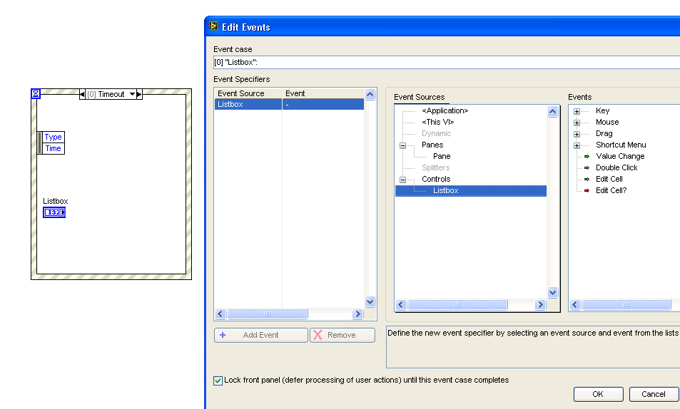

RE: Dateinamen in Listbox durch klicken Laden
Das Stichwort hier heißt Eventstruktur:
Dort kannst du Wertänderung, Einfach und Doppelmausklicks auswerten Smile
