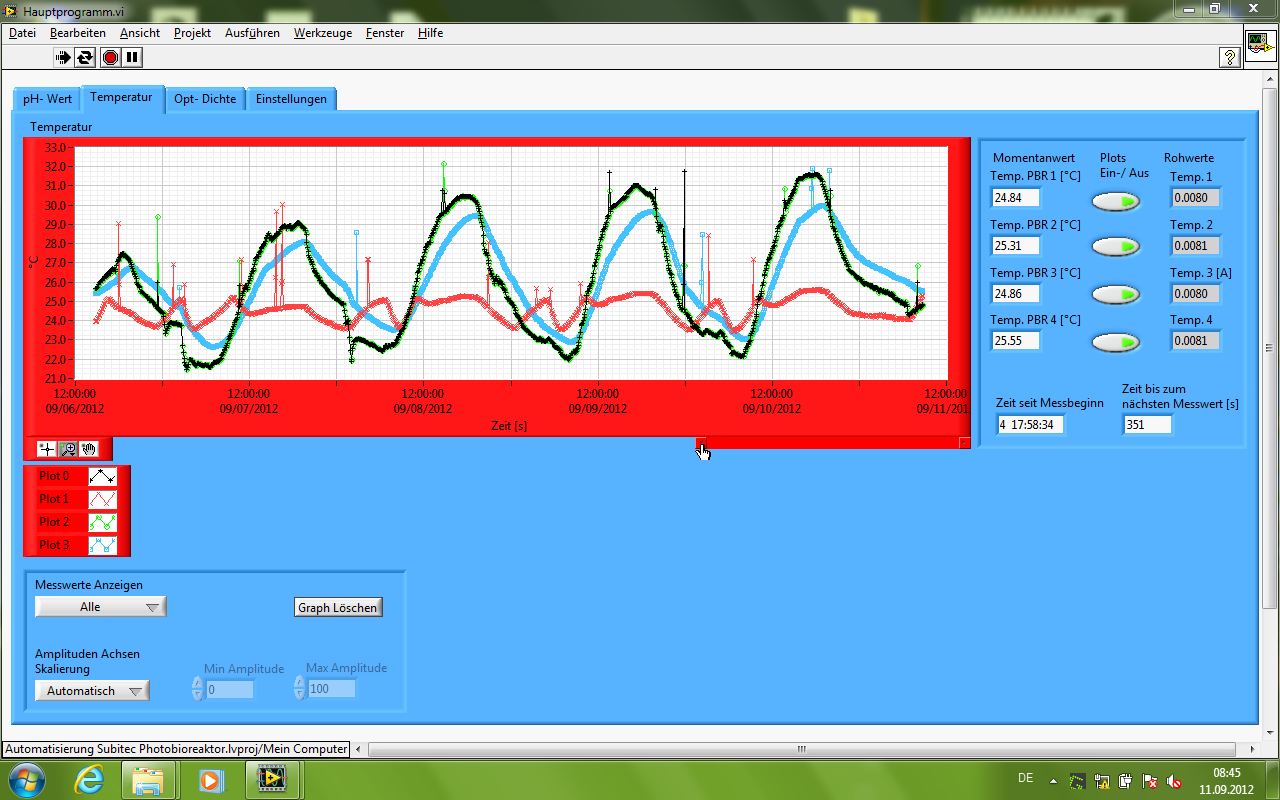

Hätte eine Frage zur angehängten Grafik.
Ich nehme 4 Temperaturwerte von 4 verschiedenen Sensoren mit einem cRIO NI-9074 und einer Analog Input Baugruppe NI-9203 auf. Als Messumformer dient der SC 1000 von Hach Lange, sollte sich jemand damit auskennen.
Allerdings treten ab und zu "Außreißer" auf und mir ist nicht ganz klar woher sie kommen. Hat jemand eine Idee was da nicht stimmt oder wie man Sie in Labview unterdrücken könnte?
Oder ob es eher ein Soft oder Hardwarefehler ist?

Hallo cryo,
Zitat:wie man Sie in Labview unterdrücken könnte?
Da du anscheinend nur sich langsam ändernde Temperaturen betrachtest, könntest du einfach prüfen, ob der neue Messwert innerhalb einer Toleranz um den gleitenden Mittelwert der letzten Messwerte liegt...
Da dies aber nur ein Beheben von Symptomen darstellt, solltest du per Debugging mal prüfen, wo die Messwerte herkommen. Wackelkontakte vielleicht?

Ja sowas hab ich mir auch schon als Lösung überlegt, aber das ist halt nur ein Beheben von Symptomen, wie du schon sagtest.
Ein Wackelkontakt ist es wahrscheinlich eher nicht, da das Problem bei allen Signalen
vorkommt und nicht nur bei einem.
Könnte es eventuell daher kommen das ich keine geschirmten Leitungen verwendet hab? Andererseits gibt es eigentlich keine Störquellen in der Umgebung.

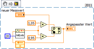

Wie könnte denn so eine Prüfung um den arithmetischen Mittelwert der letzten Messwerte aussehen? Gibt es denn dazu fertige Funktionen?
Das VI zur Mittelwertbildung sieht bei mir folgendermaßen aus.
Es wird als Sub VI innerhalb des Hauptprogrammes 100 mal aufgerufen und somit 100 Temperaturen aufgenommen, anschließend wird der Mittelwert der letzten 100 Momentanaufnahmen berechnet und visualisiert.

Hallo cRyo,
mal eine (ausbaufähige) Idee:
Zum Glück gibt es ja schon fertige Funktionen für gleitende Mittelwerte...

Wo finde ich denn diese Funktion auf der "Mean" drauf steht bzw. wie heißt sie?

Hallo cRyo,
hast du schon mal den Begriff "Snippet" in der LV-Hilfe gesucht? Dann bräuchtest du jetzt nicht fragen...
Signalverarbeitung -> Pt by Pt -> ...

Es gibt auch ein fertiges VI gegen genau dies Art von Ausreissern, das würde ich erst mal vor allem anderen probieren:
Mathematik/ Anpassung/ Fortgeschritten/ "Ausreißer entfernen"
