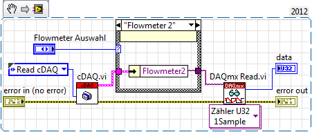

Der Fehler tritt bei ReadFlowmeter.vi auf, wenn die Schleife ein zweites mal ausgeführt wird, und gibt folgende Fehlermeldung aus (Ist extra nicht an ein Error-Strang angebunden):
Zitat:Fehler -201133 bei ReadFlowmeter.vi
Mögliche Ursachen:
Das Gerät kann nicht für Ein- oder Ausgabeoperationen konfiguriert werden, weil Leitungen oder Anschlüsse dieses Gerätes von einem anderen Task oder einer anderen Verbindung verwendet werden. Die Operation erfordert die temporäre Reservierung aller Leitungen und Anschlüsse für die Kommunikation - dies wird durch den anderen Task bzw. die andere Verbindung behindert.
Verwenden Sie, wenn möglich, "DAQmx - Task-Steuerung" zur Reservierung aller Tasks, die dieses Gerät verwenden, bevor Sie einen Task festlegen, der dieses Gerät verwendet. Oder heben Sie die Bindung bzw. Reservierung des anderen Tasks auf oder lösen Sie die andere Route auf, bevor Sie versuchen, das Gerät für Ein- oder Ausgabeoperationen zu konfigurieren.
Gerät: cDAQ2Mod2
Digital-Port: 0
Leitungen: 0
Task-Name: _unnamedTask<9>
Woran kann das liegen? ich belege ja die Ressource nicht erneut mit einem Task...

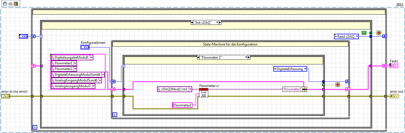

Die Tasks werden in einer FGV (cDAQ) vor der While-Loop initialisiert.
Die FGV hat 4 States:
Initialisieren: Tasks werden erzeugt und in ein Cluster geschoben und dann ins Schieberegister
Start: Tasks werden über Cluster-To-Array in einer Foor-Loop gestartet
Stop: Tasks werden über Cluster-To-Array in einer Foor-Loop gestoppt
Read: Cluster wird einfach durchverbunden vom linken Schieberegister in das Rechte. (Der Cluster kann immer ausgelesen werden, auch im Init-Zustand. Ich weiss, das ist nicht toll, aber ich habe noch keine Erfahrung mit polymorphen FGV's)
Innerhalb des ReadFlowmeter.vi's sieht es so aus:
und innerhalb des Initi-Zustandes der FGV:

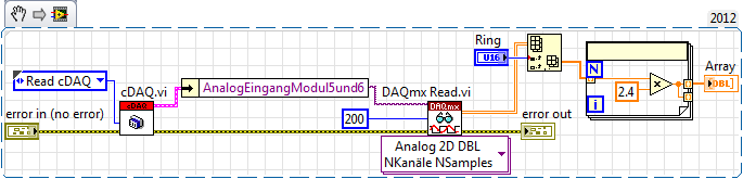

Edit: Achja hab noch vergessen zu erwähnen, dass ich in der Selben Schleife ein weiteres Modul auslese und es dort mit der FGV tadellos funktioniert:
