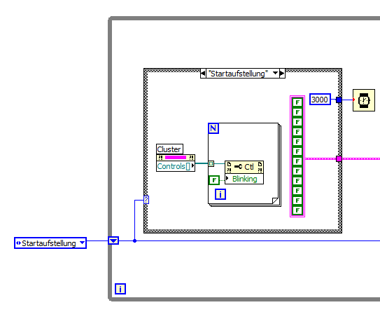

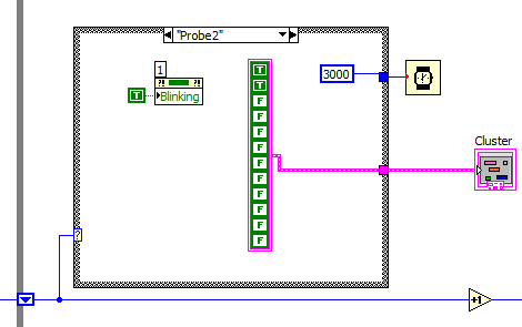

08.01.2013, 18:56
RE: Ablauf einer Reihe
Na, Version 2 ist doch schon mal viel besser.
Jetzt hier eine gescheite Initialisierung:
und da Anschalten des Blinking könntest du so machen:

Das mit der Initialisierung und dem Blinking verstehe ich leider noch garnicht. Sind das Snippets und es liegt an meinem Firefox, oder sind das nur Screenshots? Also die Initialisierung des Schieberegisters habe ich verstanden. Ich meine das, was du da zeigst Jens.
08.01.2013, 19:26
Das sind nur Screenshots, keine Snippets. Kann man am "fehlenden" Snippet-Rahmen erkennen.
Initialisierung: Naja, das Blinken soll doch sicher bei einem Neustart zurückgesetzt werden. Also erst einmal alle Blink-Eigenschaften aller Elemente des Cluster auf False.
(08.01.2013 19:35 )Zufall schrieb:  Also ich weiß nurnicht, was dieses Controls an dem Blinking macht und wo ich das finde.
Worauf willst du jetzt hinaus?
(08.01.2013 19:35 )Zufall schrieb:  Und muss ich dann z.B. in Case 12 Alle 11 LED Eigenschaftsknoten Blinking Packen und auf true stellen? Und in 11 dann 10 und so weiter? Oder geht das anders?
Nein, THINK DATAFLOW, du hast doch schon im Schritt "Probe2" der StateMachine die Eigenschaft "Blinking" von Led1 auf True gesetzt. Die bleibt solange erhalten, bis du sie wieder auf False setzt. Im Schritt "Probe12" musst du also nur Led11 auf Blinkend stellen. Und im Fertig-Schritt dann LED12.
Könnte man natürlich auch durch Auswahl des korrekten Arrays-Elements aus dem Eigenschaftsknoten "Controls[]" machen, den ich im Init-Case eingefügt habe.
