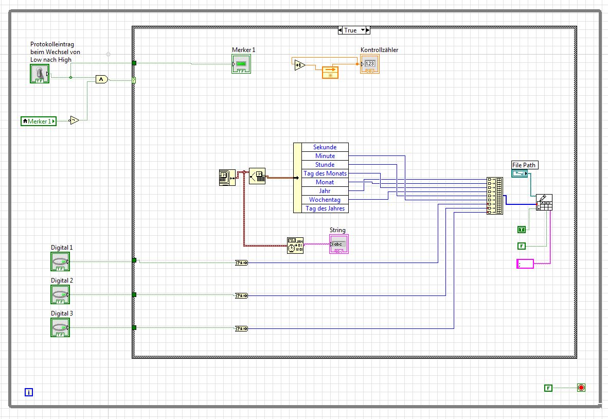

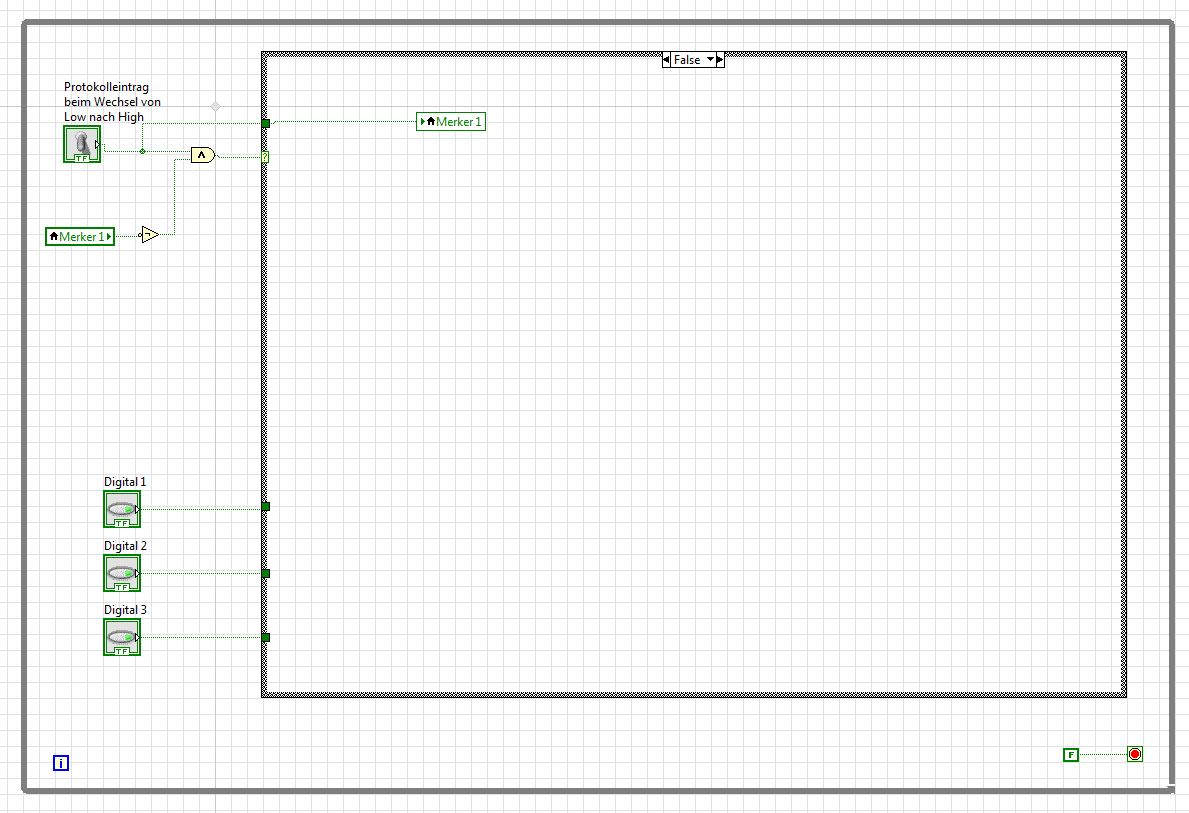

So - nun habe ich es hinbekommen und möchte die Lösung darlegen.
Jeweils nur beim Wechsel eines Signals von Low nach High wird eine Zeile, hier im Beispiel mit der Datums- und Zeitinformation und 3 digitalen Signalen, in eine Excel-Datei im CSV-Format geschrieben.
Die wesentliche Steuerung erfolgt über den Schalter Protokolleintrag, dem Merker 1 und deren beider UND-Verknüpfung vor dem CASE-Selektor. Siehe bitte beigefügte Bilder.
M.f.G.
Stephan

Hallo Stephan,
bitte den Merker1 aus der Case-Struktur nehmen, beide lokale Variablen davon löschen und stattdessen eine FeedbackNode (mit umgedrehter Richtung) verwenden (ähnlich wie bei deinem Kontrollzähler)...

Hallo Stephan,
ein kleines WAIT im False-Case ist wahrscheinlich auch nicht verkehrt.

Hallo Stephan,
Solange der Eingangsstatus der Casestruktur FALSE ist, würde die Schleife so schnell durchlaufen (wiederholt) werden, wie es die CPU eben schafft - damit belastet man jeden Prozessor (egal welcher Potenz) unnötig stark.
