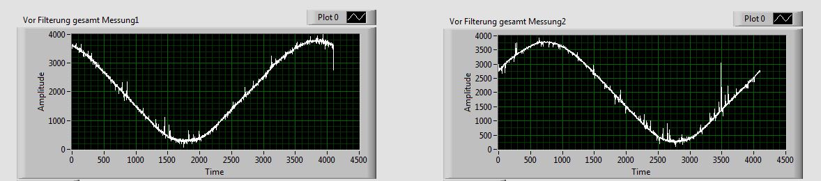

Ich bekomme von 2 Hallsensor einen (0-5V) Sinus pro Sensor. Da in der Nähe der Sensoren ein Motor ist, ist das Signal von den Störfrequenzen (Spitzen) des Motors überlagert.

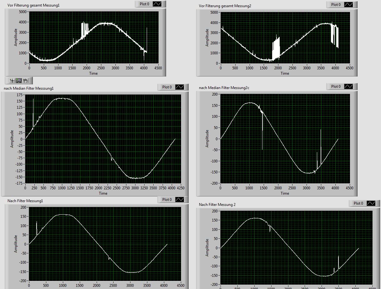

Um die Spitzen des Motors herauszufiltern, habe ich einen Median Filter benutzt, weil dieser in einigen Forenbeiträgen empfohlen wird bei Spannungsspitzen.
Den Medianfilter habe ich mit dem rechten Rang -4 und Linken Rang 4 eingestellt. Ehrlich gesagt aber ohne wirklich zu wissen was ich überhaupt einstelle. Blush
Der hat schon sehr viel gebracht. Aber leider habe ich immer noch 1-2 Peaks drin die mir das Messresultat verfälschen.
Um noch mehr herauszufiltern, habe ich das Express VI Filtern verwendet. Mit folgenden Einstellungen:
Filtering Type: Smoothing
Moving average- rectangular
Half-width of moving average:20
Das verbessert zwar ein wenig aber das ist sehr wahrscheinlich die falsche Lösung.
Ahja beim ersten Bild (ohne Filter) ist der Sinus so wie er gemessen wird. Der wird aber noch verschoben so das er beim 0Punkt beginnt (wie in den unteren Graphen mit Filter). Die Peaks werden Polynomial gefiltert das funktioniert perfekt.
Was noch interesannt ist die grossen Peaks sind immer an der selben stelle.
Vor 2000 und am Schluss. Ich habe mir noch überlegt das man diesen Bereich aus dem Array ausschneiden könnte und den Teil Speziell filtert. Müsste es nicht mit einem Tieffpass möglich sein?

Ich habe gerade mal mit Kollegen deine Screenshots angeschaut...ist dir eigentlich aufgefallen, dass dein Sinussignal in die Sättigung läuft? Die Kuppen sind ja ganz flach, und deine Ausreisser/Peaks haben auch keinen höheren Spitzenpegel.
Insgesamt solltest du also auf jeden Fall mal den Messaufbau optimieren!

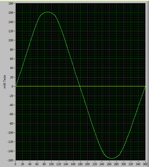

Also der Sinus ist eigentlich ganz gut. Es sieht nur aus, als seien die Kuppen abgeflacht, weil der Graph so in die breite gezogen wurde. Ich habe noch ein Bild heraufgeladen, bei dem der graph eher in die höhe gezogen wurde.

Die Aussage ist nicht falsch, die Diskussion ist auch am eigentlichen am Thema vorbei, darum jetzt nur noch mal so viel: Wenn du dir deinen ersten Shot anschaust, siehst du, dass die Störpeaks beim gleichen Pegel aufhören wie dein Nutzsignal. Das heißt, der Wandler kann nicht "mehr". Folglich hast du einen Informationsverlust, weil dein gewandeltes Signal nicht mehr den ganzen möglichen Bereich abdecken kann. Evtl. könntest du das beheben, wenn du den Sensor ein klein wenig weiter von der Messstelle entfernst.
Achim

Ja das sieht so aus aber es ist nicht so Smile Der Sensor geht bis 5V = 192mTesla und die Peaks der Magnete sind mit dem jetzigen Abstand bei ca. 160 mT. Ich habe es auch nochmals mit einem Messgerät geprüft. ich war nie über 4.6V.
Nachdem ich Die Kiste mit den Sensoren und dem Motor nochmals geöffnet und geschlossen habe ist mein Signal nicht mehr so schlimm(siehe Bild). Sehr wahrscheinlich erreiche ich durch die Schirmung des Kabels schon eine starke verbesserung. Jetzt mess ich manchmal mit mehr oder weniger störungen je nachdem wo das Kabel liegt.
