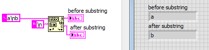

Hallo alle zusammen,
möchte fragen, wie lautet der String-format für neue Zeile? Bei mir funktioniert es mit \n nicht????
Danke schön für Eure Hilfe,
Margi
16.09.2015, 13:12
RE: Suche in String, Hilfe beim Format-String
Bei mir schon:
16.09.2015, 13:31
Margi Offline
Beiträge: 54
Registriert seit: Aug 2015
NI LabVIEW 2014 SP1
2015
bei mir aber nicht, habe ich hier irgendwas vergessen zu ändern?
