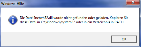

            Hallo Forum,
seit ein paar Tagen habe ich einen neuen Rechner, Betriebssystem Windows 7, 64bit mit LV-Version 6.1.
Bei der Benutzung von LabView passiert beim Anklicken der Hilfe folgendes:
2 Fehlermeldungen erscheinen, nach "OK" funktioniert die Hilfe eingeschränkt (siehe Anlagen).
Insbesonders die Suchfunktion ist funktionsunfähig.
Leider konnte mir unsere IT nicht weiterhelfen, aber es hat wohl etwas mit der Windows-Hilfe zu tun.
Wer kann mir ein "Kochrezept" zur Behebung dieses Fehlers liefern?
LM

Guck mal hier...
http://www.ni.com/labview/os-support/d/
Da wird deine LV-Version (und diverse Nachfolger) schon gar nicht mehr erwähnt...ist einfach zu ALT
A.
EDIT:
http://forums.ni.com/t5/LabVIEW/LabView-...-p/1295750
http://digital.ni.com/public.nsf/allkb/B...A7007520CB

Hallo Ludwig,
Kochrezept: Entweder nimmt man die passenden Zutaten oder einen passenden Kochtopf!
Klartext: Entweder ein modernes LabVIEW for ein modernes Betriebssystem oder ein altes Betriebssystem für ein altes LabVIEW.
Lass dir doch von deiner IT einen WinXP/32bit-Rechner aufsetzen (je nach Anforderung auch in einer VM)...
