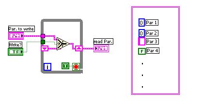

@jg: Hast du evtl. ein Beispiel für so eine Funktionale Globale Variable? Habe mir jetzt schon etwas gebaut was ganz gut funktioniert, aber ich bin mir sicher dass es noch optimiert werden kann ;-)

eine FGV ist ja beispielsweise nichts anderes, als eine einmal durchlaufende Schleife, in der ein/mehrere uninitialisierte Shiftregister Daten in jeglicher Form zur "Arbeitsspeicherlebenszeit" des Vis in dem sich diese Schleife befindet, vorhalten bzw. speichen kann/können.
Also quasi sowas wie angehängt:
Gruß, Marko
