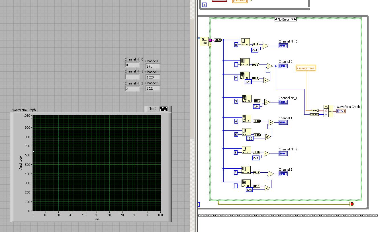

Ich habe wieder ein Problem bei dem ich nicht weiter komme.
Ich nutze für die Datenerfassung einen Mikrocontroler der die serielle Schnittstelle mit meinem Rechner Verbunden ist.
Wenn ich die Erfassung starte Schickt mein µC immer 3 Byte pro Channel über die Serielle Schnittstelle.
Das erste Byte nutze ich immer um die Channelnummer zu prüfen. In den andern 2 Byte steht meine Information die ich brauche.
Im Klartext. im µC ist eine Schleife die mir immer nacheinander die Infos von 3 channels Schickt also immer 3 x 3 Byte pro Durchlauf.
Im die Daten mit LV einzulesen nutze ich eine Producer - Consumer - Struktur.
Das läuft anfangs noch recht gut. Nur irgendwann läuft mein Puffer voll (ich verliere Bytes) und meine Infos kommen durcheinander. Bzw gehen verloren.
Ich hab leider keine Ahnung warum am Anfang alles gut geht und dann später mein VISA read nicht mehr nachkommt.
ich hänge mal mein Programm an und hoffe mir kann jemand weiter helfen.
Anhang:
Wenn ich den String "S" Schicke fängt mein µC an zu senden mit "D" hört er auf.
ich hoffe ich hab mein Problem verständlich erklärt und hoffe mir kann in dieser Sache jemand weiter helfen.
MfG Michael

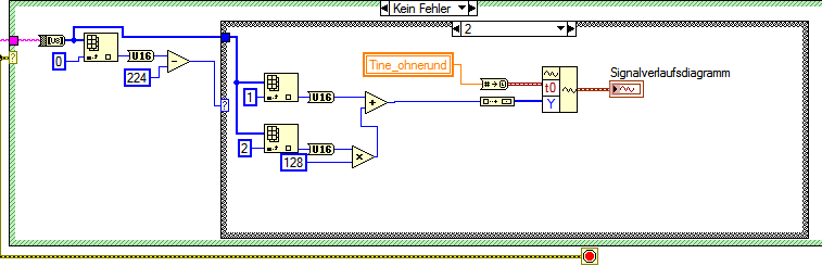

Die einfachste Art, zu einem Rinpuffer zu kommen, ist die Verwendung eines Signalverlaufsdiagramms - dort ist der Rinpuffer bereits eingebaut. (Historienlänge mir rechter Maustaste einstellbar).
Mit dem Signalverlaufsdiagramm lassen sich auch Signalveräufe mit nicht äquidistantem dt darstellen. Es ist allerdings etwas Tricksy, dehalb sei Dir hier verraten wie es geht:
Also einfach die Express-VIs hierdurch ersetzen:

ich hab das mal versucht. (nur mit 1 channel)
Also erstens lese ich jetzt erst mal 9 Bytes ein und zieh dann meine Infos daraus.
Im Moment ist jetzt das Problem, dass ich immer nur einen Datenpunkt angezeigt bekommen (den aktuellen) und den immer bei t=0.
Muss ich meine Daten in ein Array schreiben ?? wenn ja hab ich das Problem dass ich vorher ja garnicht weiß wie groß dieses dann sein muss also wieviele daten ich aufnehme.
MfG Michael

' schrieb:Im Moment ist jetzt das Problem, dass ich immer nur einen Datenpunkt angezeigt bekommen (den aktuellen) und den immer bei t=0.
Du mußt natürlich die Waveform Chart (das Signalverlaufsdiagramm) nehmen und nicht den Waveform Graph
