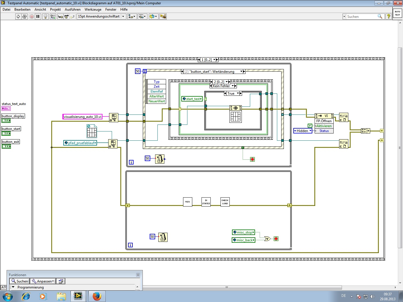

ich hab ein kleines Problem mit dem VI "Aufruf über Referenz".
Das Szenario:
Ein Prüfablauf-VI wird mittels Aufruf über Referenz gestartet. Das klappt auch.
Nun möchte ich gerne vom aufrufenden VI über einen Cancel-Button den Prüfablauf stoppen können. Mein Problem ist jedoch, dass das aufrufende VI während der Abarbeitung des Prüfablaufs nicht gereagiert. Erst nach Ablauf des Prüfablaufs kann ich das abrufende VI wieder bedienen.
Gibt es eine Einstellung, sodass das aufrufende VI während der Abarbeitung bedienbar ist? Bzw. vielleicht hat jemandeine Idee, wie ich den Prüfablauf noch stoppen könnte.

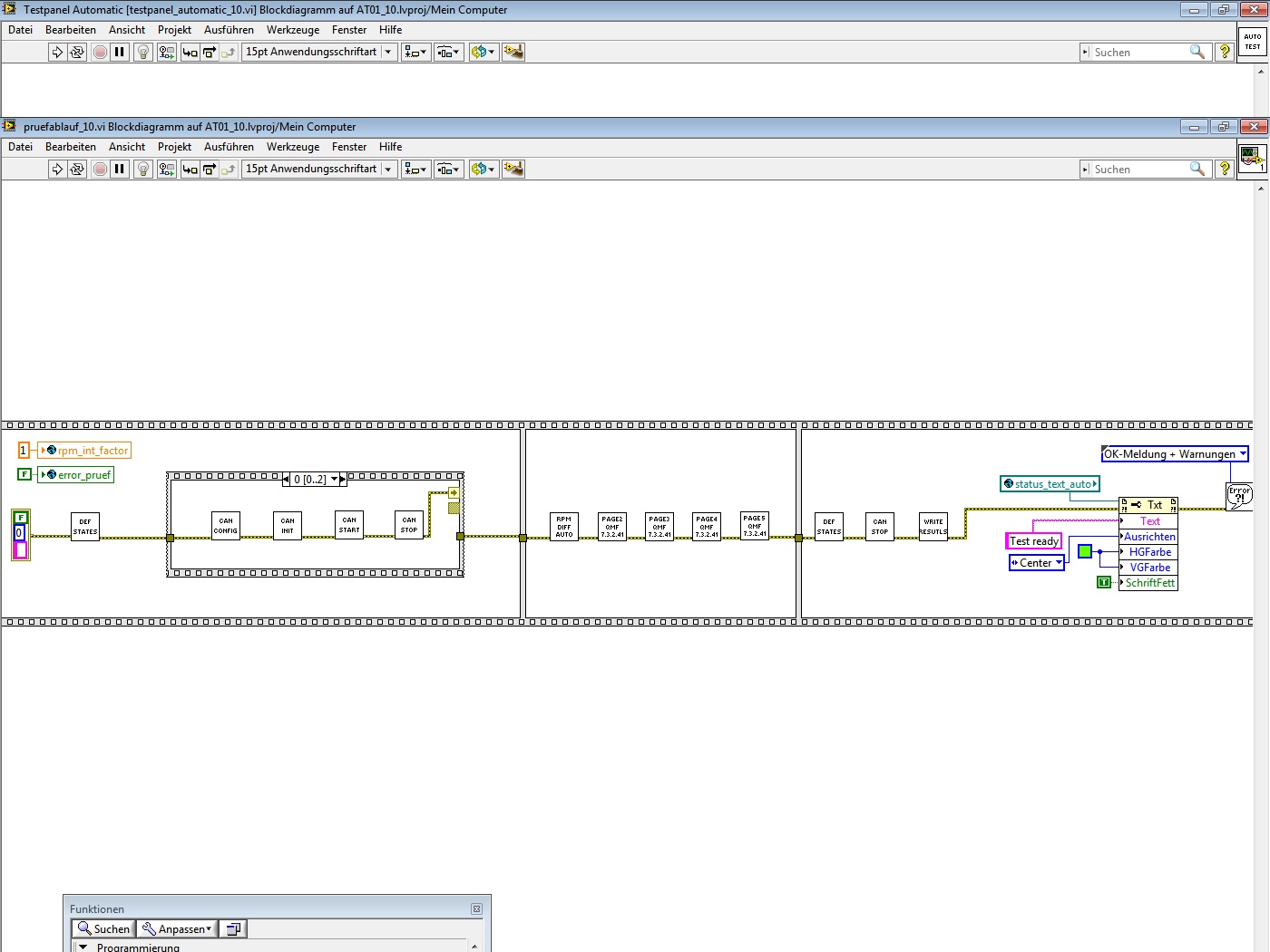

Das Problem ist nicht das Beenden an sich, sondern das sich das Haupt-VI nicht bedienen lässt, in der Zeit, wo der Prüfablauf abläuft.
Konkrekt: Das Haupt-VI reagiert nicht auf Buttonklicks oder sonst was. Erst wenn der Prüfablauf fertig ist, dann kann ich den Button wieder drücken bzw. er reagiert wieder.
Im Prüfablauf wird über eine Sequenzstruktur mehrere Messungen abgearbeitet. Ohne While-Schleife oder sonstiges.
Gruss Daniel

Ich habe dir mal Screenshots gemacht. Es macht glaube ich wenig Sinn, die einzelnen VI's hochzuladen, weil dazu enorm viele andere Sub-VI's nötig wären.
Ich hoffe damit kann man was anfangen.
Gruss Daniel

29.08.2013, 09:24 (Dieser Beitrag wurde zuletzt bearbeitet: 29.08.2013 09:25 von jg.)
RE: Aufruf über Referenz
So wird das nichts. "Call by Reference" ist wie ein normaler SubVI Aufruf, du bleibst solange in der Event-Struktur hängen (MERKE: Lange andauernde Prozesse gehören NICHT in die Event-Struktur), bis das VI beendet ist. Deshalb wird im Aufrufer-VI auch nichts mehr abgearbeitet.
Lösungen:
1) Der SubVI Aufruf wird parallel zur Event-Struktur in einer eigenen Schleife aufgerufen.
2) Start des VI per Invoke Node "Run VI"
3) Ab LabVIEW gibt es auch asynchrones Aufrufen von VIs: http://zone.ni.com/reference/de-XX/help/..._vi_calls/

29.08.2013, 09:46
@Marko: Haken oder nicht, das nützt bei dem Aufbau nichts. Wie schon gesagt, Call by Reference ist identisch zu einem SubVI Aufruf. Die Node wartet also, bis das SubVI abgearbeitet ist. Erst dann wird die Event Struktur beendet und erst danach kann ein weiteres Event verarbeitet werden.
