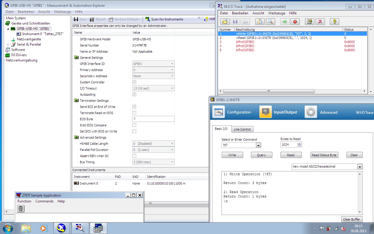

Guten Morgen Allerseits
Das Gerät wird im Max gefunden, jedoch wird es nicht gut erkannt.
Die einzelnen Befehle habe ich auch schon eingegeben, jedoch ohne verwertbare Antwort vom Gerät (Menge an Hex-Code)
Anbei noch das gewünschte Foto. Im Spy seht ihr zuerst den Befehl ?ST und danach habe ich noch das Tettex Programm geöffnet.
Vielen Dank

Hallo Fabian,
Zitat:Das Gerät wird im Max gefunden, jedoch wird es nicht gut erkannt.
Es wird doch erkannt - das grundlegende Handshake auf dem GPIB-Bus funktioniert jedenfalls. Jetzt heißt es "rumspielen"...
Anmerkung:
Du verwendest die "GPIB-USB-HS"-Box. Die hatte ich auch schon mal in Gebrauch und mit fast allen Geräten (sehr gut) nutzen können. Allerdings hatte ich ebenso Kommunikationsprobleme bei Verwendung dieser Box und einem sehr alten Gerät mit GPIB-Schnittstelle ("sehr alt" heißt "aus Zeiten der Erstversion(en) des GPIB-Standards"). Dein Tettex scheint auch "sehr alt" zu sein (Indiz: uraltes Handbuch, keine SCPI-Befehle, ...), evtl. gibt es auch Probleme mit irgendwelchen Timings der GPIB-Steuerleitungen. Sprich doch noch mal mit dem Tettex-Support, ob die vielleicht was zum verwendeten GPIB-Schnittstellen-Chip sagen können!
P.S.: Thema verschoben nach "InstrumentIO & VISA"…

RE: Tettex 2767 mit LV ansteuern
Also ich hab das ganze Spiel schon mit
USB-GPIB
PCI
ISA
PCMCIA-GPIB
gemacht jedoch immer mit dem gleichen Ergebnis.
Nun den Hersteller hatte ich auch schon angefragt, jedoch will oder kann er mir keine näheren Angaben zum Gerät geben!
(Tettex wurde schon länger an Haefely verkauft.)
Wie soll oder kann ich die Timings wohl am besten einstellen?
