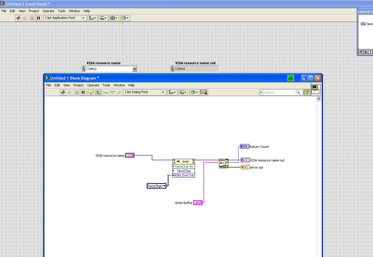

Hi Leute,
ich habe vor ein Write Sub-VI zu erstellen und möchte zu den abgeschickten Befehlen automatisch den
Termination Character "LF" also "\n" anfügen da es der Abschluss für SCPI-Befehle ist.
Ich habe es schon nach dieser Anleitung http://www.ni.com/white-paper/4256/en#toc1 versucht, aber nicht ganz verstanden.

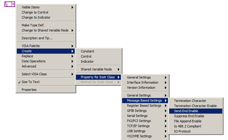

Auserdem finde ich diesen Zylinder-Scheibe Baustein nicht.
Hoffe ihr könnt mir helfen
Gruß Domi
25.09.2013, 10:32
Beiträge: 17.533
RE: Termination Character an VISA write
Hallo dbuckl,
Zitat:ich habe vor ein Write Sub-VI zu erstellen und möchte zu den abgeschickten Befehlen automatisch den
Quick&Dirty:
Smile

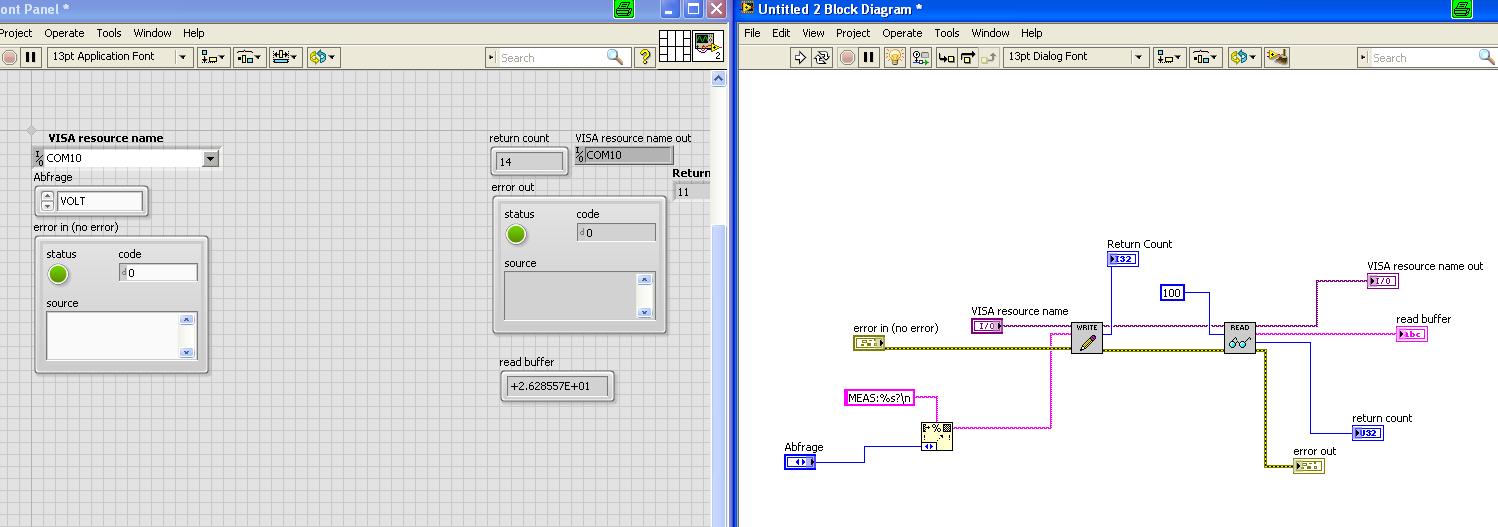

Hab allerdings mittlerweile noch eine andere Frage 2hands
Ich lese von einem VISA read Block gerade den "read buffer"-String aus.......funktioniert alles wunderbar,
doch die Zahlen werden mit alle als ".......E+01" ausgegeben. Ich möchte aber eine Zahl mit max. 3 Kommastellen.

Zitat: die Zahlen werden mit alle als ".......E+01" ausgegeben. Ich möchte aber eine Zahl mit max. 3 Kommastellen.
Redest du von Zeichenketten? Oder von numerischen Anzeigen? Oder was genau?
Ansonsten: ScanFromString...

(25.09.2013 09:06 )dbuckl schrieb:  Auserdem finde ich diesen Zylinder-Scheibe Baustein nicht.
Das ist keine Zylinder-Scheibe, sondern eine Property Node (oder Eigenschaftsknoten).
Zu finden im Kontext-Menü:

vielleicht mein dbuckl doch eher die "TypeCast"-Funktion? (Numerisch->Datenbearbeitung)

Wow ihr seid echt schnell beim antworten!
Hab ein Bild davon hochgeladen. Links kann man durch das Enum auswählen ob man den aktuellen
Volt,Current oder Power-Wert messen möchte und im read buffer erhalte ich das Ergebnis in der formatierung die mir
das Gerät sendet oder? hier also 26,28 Volt.
Ich hätte das nun eben auch so formatiert das 26,28 Volt in einem Ausgabefeld stehn.........alle drei Messwerte sind ja der selbe Datentyp quasi.

Hallo dbuckl,
Zitat:Ich hätte das nun eben auch so formatiert das 26,28 Volt in einem Ausgabefeld stehn
So vielleicht:
