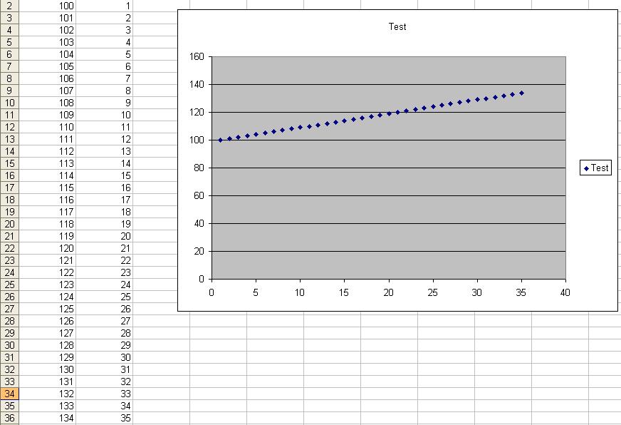

über "Write to spreadsheet file" kann ich zwei verschiedene Werte in einer Excel-Datei dokumentieren.
Öffnet man die Datei, bekommt man in Spalte A und B Werte angezeigt.
Anschließend kann man ein Diagramm (PunktXY) generieren (siehe Bild).
Wird das VI neu gestartet und die Datei wird mit den neuen Werten überschrieben, muss man das Diagramm wieder neu erstellen.
Ist es möglich, dass in der Excel-Datei das Diagramm bleibt, sodass man es nicht jedes mal neu erstellen muss?

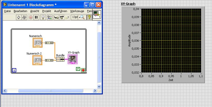

Eine weitere Möglichkeit wäre, dass der XY-Graph gleich im VI erzeugt wird.
Da bekomme ich ein weiteres Problem.
Wenn ich es versuche wie im Beispiel-Bild einen XY-Graph zu erzeugen (X und Y-Wert muss als Array dargestellt werden), wird kein Graph gezeichnet, woran kann das liegen?

Mit "Write To Spreadsheet File" erzeugst du eine ASCII csv Datei, keine echte Excel Datei!
Sowas musst du entweder selber per ActiveX, per Report Generation Toolkit oder per xlr8 machen.

Hallo redhand,
Zitat:Wenn ich es versuche wie im Beispiel-Bild einen XY-Graph zu erzeugen (X und Y-Wert muss als Array dargestellt werden), wird kein Graph gezeichnet, woran kann das liegen?
Denk mal scharf nach... Big Grin
Tipp:
Der Graph stellt schon etwas dar. Du siehst das auch, wenn du die Plotlegende anzeigst und den ersten Plot auf Punktanzeige mit "fetten" Punkten einstellst! Wenn du das erledigt hast, solltest du das VI mittels Highlighting ablaufen lassen und den DATAFLOW nachverfolgen und mit der Graphanzeige vergleichen...
