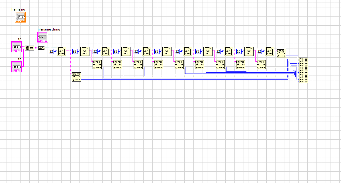

Ich möchte aus einer binären Datei (weiß sonst keinen Weg, wie ich es sonst machen soll, ist ein seltenes Dateiformat) Daten einlesen und sie dann wieder als Integers in einem Cluster ausgeben. Fast alle Daten sind im 32er-Format. Da ich noch nicht so lange mit LabView arbeite, poste ich hier einmal das, was ich versucht habe. Keine Ahnung, ob es stimmt oder ob es Müll ist.

Hallo unbekannt (toller Nick…),
Zitat:Fast alle Daten sind im 32er-Format.
Was soll das für ein Format sein?
Zitat:poste ich hier einmal das, was ich versucht habe.
Schönes Bild. Ein Snippet oder ein VI wäre wesentlich besser gewesen…
Zitat:Keine Ahnung, ob es stimmt oder ob es Müll ist.
Woher sollen wir dies beurteilen, wenn du uns weder eine Beispieldatei noch die daraus erwarteten Daten nennst?
Da du aber immer 32 Byte einliest und aus diesem String dann versuchst, eine Hexadezimalzahl zu erfassen, würde ich denken, dass du falsch vorgehst. Und warum man 11 Einzelwerte per "Cluster-Array erstellen" zusammenfassen muss, erschließt sich auch nicht…
Um deine Frage zu beantworten/dein Problem zu lösen, benötigt man
- genaue Angaben zum Aufbau deiner "Binärdaten", am besten mit Beispielen hinterlegt
- genaue Angaben, in welchem Format/in welcher Struktur du deine ausgelesenen Daten ablegen willst…
- Du verzichtest überall auf Errorhandliung. Warum?
- Du baust einen Pfad aus Strings zusammen. Schon mal überlegt, warum es spezielle Funktionen (in der File-Palette) gibt, mit denen man Pfade zusammenbauen kann?

Die Strings brauche ich später auch einzeln, deswegen habe ich das so gemacht. Aber wenn ihr eine bessere Idee habt, bitte gerne. Das mit dem Errorhandling habe ich noch nicht durchgemacht, soll ich aber dann einbauen.
Mein File ist im FDx-Format und ich soll die Doubles in einer Struktur ablegen und da kam mir der Cluster in den Sinn.
Mit 32er-Format meinte ich schon 32 Byte.
OK, keine Hexadezimalzahl, ersten Fehler mal erfasst.

Hallo unbekannt,
Zitat:Mit 32er-Format meinte ich schon 32 Byte.
Und was enthalten diese Blöcke zu je 32 Byte?
Zitat:ich soll die Doubles in einer Struktur ablegen
Welche Doubles? In deinem Bild oben arbeitest du mit Integerwerten, aller Wahrscheinlichkeit U32…
Zitat:da kam mir der Cluster in den Sinn.
Du erzeugst aber keinen Cluster, sondern ein Array of Cluster…
Zitat:Aber wenn ihr eine bessere Idee habt, bitte gerne
Eine FOR-Loop, die 11mal durchläuft, jeweils 32 Byte einliest und so ein Array of Strings ausgibt.
Oder einmal 352 (=11*32) Byte einlesen und die dann in einem Rutsch auswerten…
Merke: alles, was mehrfach kopiert in einem VI läuft, gehört besser in eine Schleife, die diese Aufgabe x-mal durchführt!
Kannst du "FDx" genauer erläutern? Google spuckt zu viele unterschiedliche Möglichkeiten dazu aus…

Messdaten sollten es sein, aber Genaueres weiß ich sellbst nicht, daher auch leider keine Ahnung vom Format.
OK, wie wandle ich den String in Doubles um?
Array of Cluster? Danke für den Hinweis.
