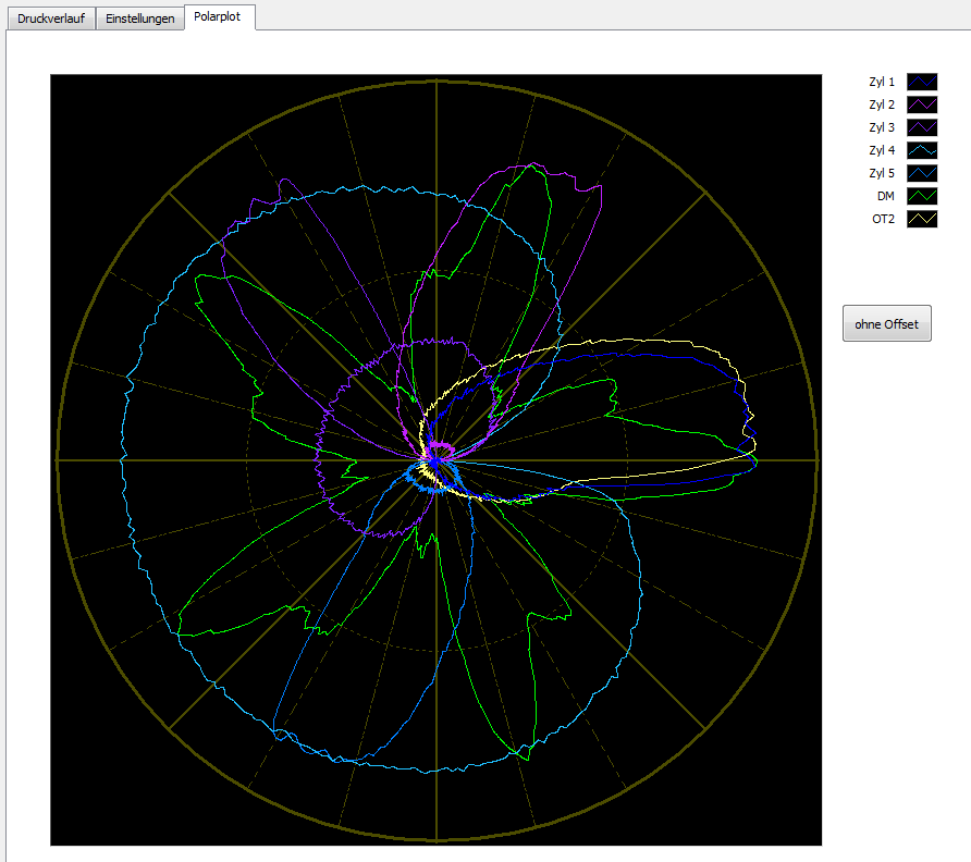

du könntest deine Aufgabe auch gut mit dem XY-Graph erledigen.
Dann bietet es sich an, gleich mit komplexen Zahlen zu arbeiten, die kann der XY-Graph sehr gut in Polar-Darstellung anzeigen.
Außerdem bist dann sehr frei, was die Skalierung der Werte angeht.
Die Hintergrundgrafik mit dem Polarraster kann man dann immer noch selbst berechnen und über eine PropertyNode als Hintergrundbild des Graphs darstellen…

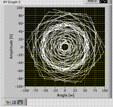

scheinbar steh ich ein bisschen auf dem Schlauch, meine Daten ins komplexe zu wandeln ist kein Problem, nur was muss ich beim XY-Graph einstellen beachten damit ich ein vernünftiges Diagramm wie das von Gerd oder auch mein vorheriger Anhang bekomme? Bei mir sind es momentan nur wilde punkte ...

hast du beachtet, dass Theta im Bogenmaß anzugeben ist?

vielen Dank für den Hinweis.... Das war das Problem Confused (peinlich)

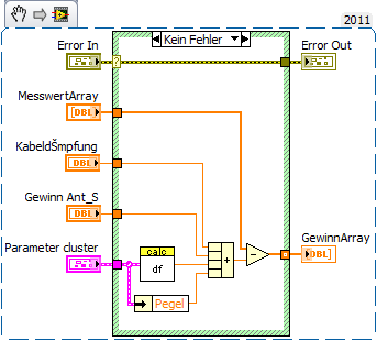

noch ein paar Tipps zu deinen VIs:
- LabVIEW arbeitet POLYMORPH, kann also auch direkt mit Arrays rechnen.
- Bei Clustern sollte man UnbundleByName verwenden, dies dient gleichzeitig der Code-Dokumentation als auch der Übersichtlichkeit!
Dein subVI könnte also auch so aussehen:
- Cluster sollten "typdefiniert" werden, dies erleichtert spätere Erweiterungen/Änderungen ungemein!
- Das ich erst die skalaren Werte zusammenrechne und danach die Array-Operation vornehme, hat schlichte Performance-Gründe: Warum 4mal eine Array-Operation, wenn auch eine einzige ausreicht?
