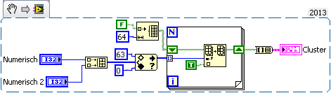

ich arbeite mich gerade in Labview ein und komme an folgendem Punkt nicht weiter
ich habe ein Cluster erstellt mit Bool
nun will ich eine Dezimalzahl in Binär wandeln und diese 010 dann als true false true im cluster aufzurufen
hab Version 12 deutsch
danke für die Hilfe

vielen dank hab es einfach nicht gefunden
eine frage hätte ich noch ist die große irgendwie limitiert? hab angeschlossen und bis 2^30 geht alles klar danach setzt er alles auf true...
kann ich den Wertebereich erweitern?

Hallo BCG,
ein I32 wie in Jens' Beispiel kann Werte bis 2^31-1 darstellen. Wenn dir das nicht reicht, musst du einen anderen Datentyp verwenden…
Glas1
Außerdem hast du immer noch kein VI (o.ä.) angehangen, wir können also nicht wissen, wie dein Cluster aussieht und ob dort noch eine "Größenbeschränkung" lauert!

hab Datentyp I64
ein Array ist doch dimensionslos hatte oder?
12.0 .vi  zahl_array_cluster.vi (Größe: 10,83 KB / Downloads: 287)

Zitat:hab Datentyp I64
Deine "Numerisch"-Controls sind U64…
Zitat:ein Array ist doch dimensionslos hatte oder?
Hmm
Es gibt 1D-Arrays (aka Vektor), 2D-Arrays (aka Matrix/Tabelle), usw.
Aber dimensionslose Arrays? Was soll das sein?
Hast du dir mal mit Sonden oder zusätzlichen Anzeigen angeschaut, was dein VI eigentlich rechnet?
Wieso berechnest du 2*2^n?
Ich würde das so machen:

mit dimensionslosem Array meinte ich das das Array kein ende hat und man es beliebig erweitern kann.
Sonst bleibt mir nur zu sagen Tausend dank ;-) hast mir sehr weiter geholfen mal sehen wie schnell ich verstehe was da genau jetzt abläuft Blush aber es funktioniert schon mal
