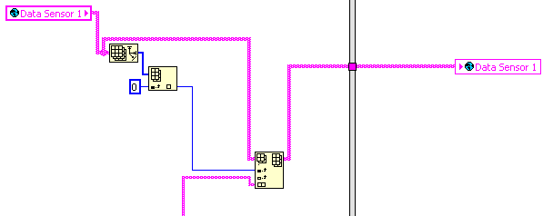

gerade verwende ich Labview um große Datenmengen zu speichern. Hierfür habe ich eine globale Variable definiert. Diese Variable besitzt ein Array, in das ich bei jeder Messwertaufnahme 4 Datenstrings in einer Zeile anhänge. Das funktioniert soweit gut.
Insgesamt möchte ich über 200000 dieser Zeilen in das Array einfügen.
Das Problem ist, das ab ungefähr 30000 Werten das Array irgendwie zu groß wird und der PC zu langsam wird beim Hinzufügen der Daten. Hierfür muss ich dann das Array in eine Datei speichern und es leeren. Dann funktioniert es wieder gut.
Im Bild sieht man ja, dass ich die globaleVariable immer erst auslese und dann wieder neu beschreibe, was wohl bei der Werteanzahl nicht sinnvoll ist. Wie hänge ich aber etwas an eine Variable an ohne diese zu lesen?

1.) Globale Variablen sind eher ungeeignet, um große Datenmengen zu speichern: sie führen aufgrund der nötigen Datenkopien noch eher zu "Out of memory"-Problemen als andere Methoden.
2.) Deine Methode, ArraySize und InsertIntoArray zu kombinieren, ist ebenfalls ungünstig. Einfacher wäre hier ein simples BuildArray…

Der Zaubertrick bei großen Datenmengen ist auf jeden Fall: Neue Daten mit "ersetzen" einfügen statt anzuhängen. Also: (i) Das Array auf maximale Datengröße vorinitialisieren, (ii) Die neuen Werte mit "ersetzen" in die vorinitialisierten Werte einfügen. (iii) zum Schluss das Array auf den tatsächlich mit Daten angefüllten Teil kürzen. (Der logistische Aufwand ist etwas größer, aber es lohnt sich)
Damit bist Du auf Anhieb mindestens 100 mal schneller. Ob Du globale Variable, FGV, oder etwas anderes nimmst, hat auch einen gewissen Einfluss auf die Schnelligkeit. Im Vergleich zu obiger Änderung ist das aber eher marginal bis vernachlässigbar. Das Schnellste wäre die Speicherung in einem Schieberegister. Globale Variablen werden gewöhnlich verwendet, um von mehreren VIs auf die Daten zugreifen zu können. Brauchst Du das hier überhaupt?

Aktuell hängst du bei jedem Durchlauf eine neue Zeile an das schon bestehende 2D Array an. Jetzt muss jedesmal der LabVIEW Memory-Manager neuen Speicher Platz suchen und allozieren, das dauert bei großen Datenmengen. Zusätzlich arbeitest du mit Strings, somit ist jedes Element unterschiedlich lang.
LabVIEW spezifisch ist, dass du durch die globale Variable zusätzliche Kopien im Speicher erzeugst, bei jedem "Lesevorgang" wird eine Kopie erstellt, diese wird dann verarbeitet und dann in deinem Screenshot wieder zurückgeschrieben.

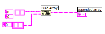

P.S.: Das Hinzufügen einer Zeile am Ende eine 2D-Array geht übrigens viel einfacher so:

Das das Hinzufügen auch ohne das Ermitteln der Arraygröße habe ich auch bei der Funktion in Array einfügen entdeckt. Danke. Wenn man das nicht direkt weiß kommt man zuerst auf andere Ideen.

Kommt darauf an. Wenn du hier weiterhin mit "Build Array" oder "Insert Into Array" arbeitest, hast du weiterhin das Speicher-Allozier-Problem. Wenn du vorab die max. Größe der "Messung" kennst, dann lieber das Array mit "Initialize Array" vorinitialisieren und dann mit "Replace Array Subset" arbeiten.
