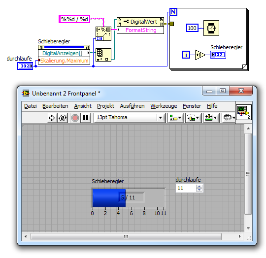

wie man einen Ladebalken mit der jeweils gewünschten Skalierung implementiert konnte ich mir aus anderen Forumsbeiträgen erarbeiten (eine von vielen Varianten siehe VI unten). Funktioniert auch einwandfrei. Was mich jetzt noch interessieren würde, ist, ob es möglich ist sich im Balken selbst den Fortschritt der Schleifendurchläufe in Zahlenform ausgeben zu lassen (siehe Bild). Bin für jeden Vorschlag dankbar.

Zahlenanzeige sichtbar machen und nutzen:
(Man kann das durchaus noch hübscher machen, wenn man das Control "customized"…)

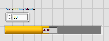

@ sccompu: Wenn ich nur die Zahlenanzeige sichtbar mache, kann ich mir die Geschichte mit den Eigenschaftsknoten komplett sparen. Ist aber nicht so schön wie die Variante von GerdW, da der Ladebalken dort farblich über die Zahlenanzeige zu laufen scheint, während er im anderen Fall dahinter verläuft.

Für Farben gibt es einen Pinsel. Und es gibt die Farbe "Transparent"…

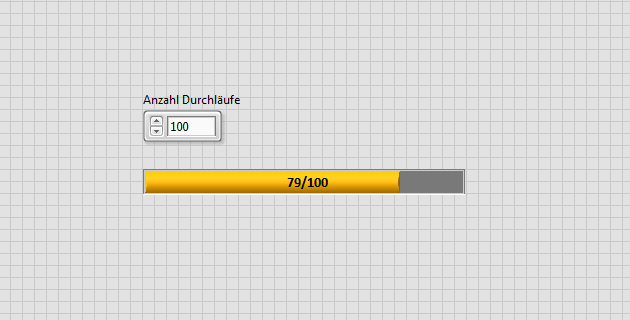

(19.05.2014 16:08 )GerdW schrieb:  Für Farben gibt es einen Pinsel. Und es gibt die Farbe "Transparent"…
..wobei es eine gewisse Kunst ist, in der Ansicht "Modern" die Relief-Umrandung der numerischen Anzeige transparent zu machen, so wie hier:
Wer das nicht schafft, kann ja die "klassische" Ansicht benutzen, da ist es einfach.
