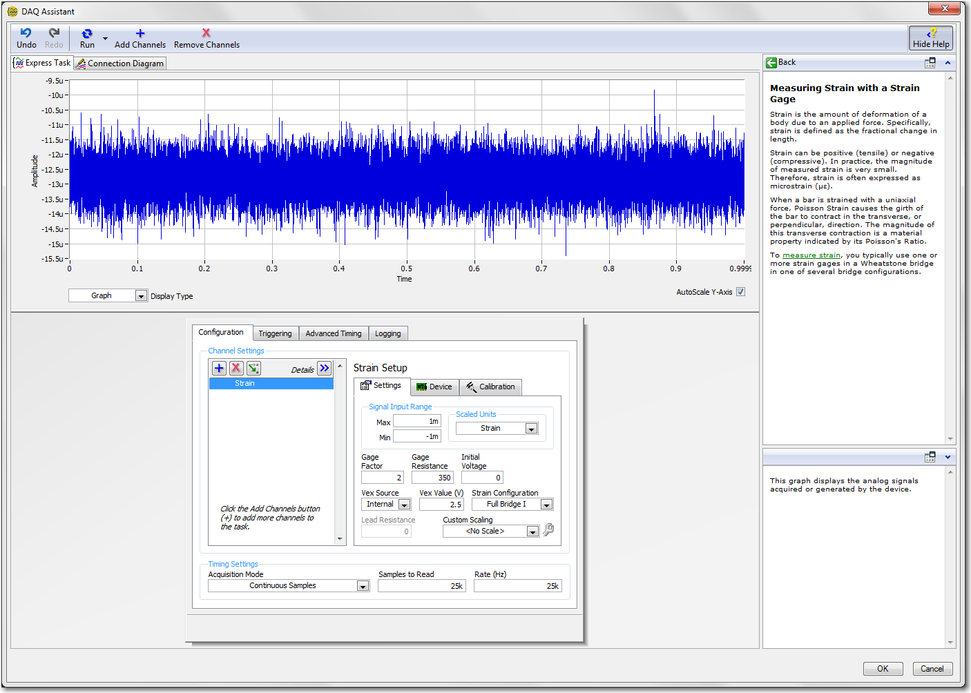

Hallo zusammen
Ich habe ein DMS Kraftsensor Burster 8438-6005 0-5kN (Datenblatt im Anhang).
Nun möchte ich über das Input Modul ni9237 die Kraft messen.
- Welche Einstellungen muss ich DAQ Assistant vornehem. Von dem Gage Faktor (k-Faktor) finde ich im Datenblatt nichts.
- Wie skalliere ich die gemessenen uV in N?
Gruss Bruno
0.0 .pdf  Burster 8438_DE.pdf (Größe: 389,84 KB / Downloads: 521)

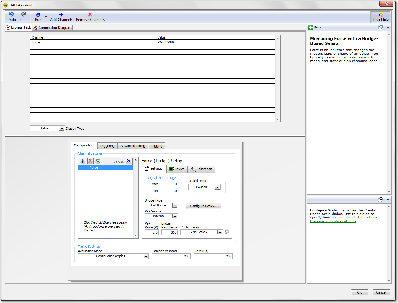

Problem gelöst.
Ich habe das falsche ausgewählt. Für eine Kraftmessung brauche ich "Force" anstatt "Strain".

(19.05.2014 12:15 )tschibi schrieb:  Nun möchte ich über das Input Modul ni9237 die Kraft messen.
Moin,
der Sensor ist als VOLLBRÜCKE verschaltet, d.h. es wird kein k-Faktor verrechnet. Die Skalierung bekommst du über dein Datenblatt.
Dort findest du die 2mV/V Empfindlichkeit. In Worten...2mV Brückenverstimmung pro Volt Speisespannung bei Volllast. Bei dir wären das die 5 kN.
Einfache Multiplikation, das wars....
Hoffe geholfen zu haben, Ralf aka RMR
