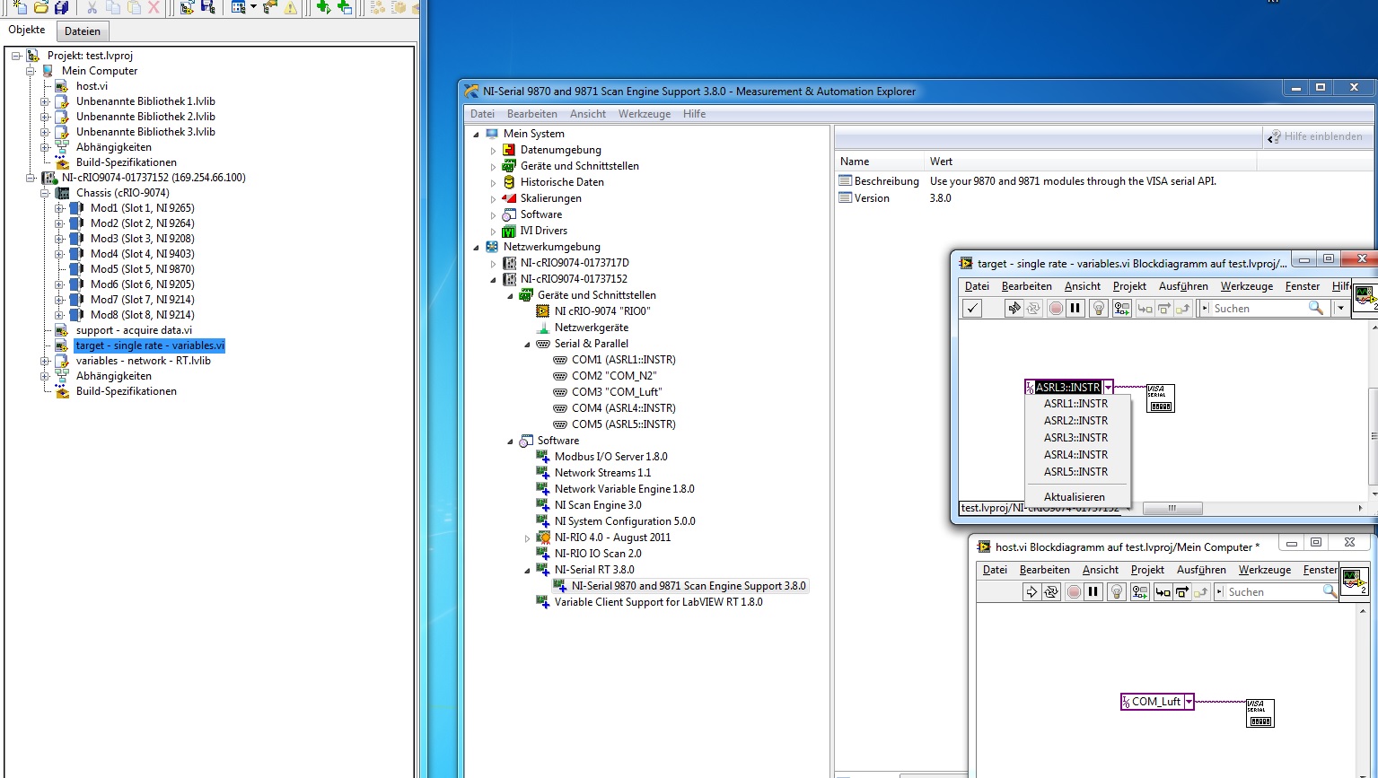

leider bin ich noch unerfahren im Umgang mit Labview und konnte nach langer Recherche nichts passendes zu meinem Problem finden. Ich hoffe ihr könnt mir weiter helfen.
Ich nutze das Modul cRIO 9074 bzw. 9870 für RS232. Daran angeschossen ist ein massflowcontroller (MFC) per RS232-Schnittstelle. Die Kommunikation per VISA läuft einwandfrei, wenn ich meinen Code auf meinem HOST (PC) laufen lassen. Sobald ich den selben code auf meinem RTtarget nutzen möchte, wird mein COM Port nicht mehr angezeigt.
Woran kann es liegen, wenn ich "VISA seriellen Port konfigurieren VI" auf RTtarget nutze, dass ich meinen PORT nicht mehr finden kann.
Brauche ich spezielle Treiber?
Vielen Dank im Voraus!

die Specifications für das 9870-Modul sagen sehr deutlich:
Zitat:Operating System/Target: FPGA
LabVIEW RT Support: No
Ja, du brauchst spezielle Treiber: sowohl das LV-FPGA-Modul als auch das LV-RT-Modul…
09.07.2014, 14:28
RE: RS232 Kommunikation per VISA auf RTtarget
NI Serial Scan-Engine Support für 9870/71 auf dem cRIO installieren, dann sollte es auch mit VISA gehen.

NI Serial Scan-Engine Support ist installiert.
Anbei ein Screenshot vom Automation & Meassurement Explorer plus BeispielVIs.
Was mache ich falsch?
10.07.2014, 12:07
Die COM-Ports sind doch alle da... (swohl in Windows als auch in RT)...
11.07.2014, 10:17
kzr_kratos Offline
Beiträge: 3
Registriert seit: Jul 2014
So ich habs!
Mich hatte die Umbenennung der COM PORTS verwirrt. Die Umbenennung taucht in Windows auf...
Bei dem Kopieren des Codes musste die Quelle mit der COM PORT Nummer angegeben werden hier: COM"LUFT" = ASRL3, das funktionierte nicht automatisch.
Dummer Fehler, große Auswirkung.
Danke für die Hilfe!
