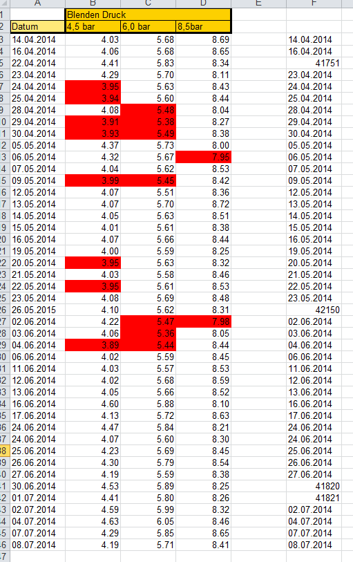

x-Achse: String aus Exceltabelle im Format dd.mm.yyyy
y-Achse: 1-d-Array Double
Ich versuchte einen Zeitstempel draus zu machen - klappt auch.
Die Daten in Excel haben alle das Format "Datum - kurz". Wenn ich die Daten allerdings einlese mit dem Report-Generation-Toolkit, dann haben einige wenige Datum-Felder das Format Zahl (ich glaube Tage nach 1904?). Ich kann das allerdings nicht einheitlich einstellen in Excel.

Wie gesagt, in der ersten Spalte steht das Datum, aber aus irgendwelchen Gründen, werden einige in LV als Datum, andere als Zahl eingelesen.

Nein, leider z.B. die Zeile:
22.4.
26.5.
30.6.
Grüße von der Firma B... Big Grin
Christian
Vielleicht nochmal als Info:
Die 1 Spalte als Standard in Excel formatiert = viele im Format dd:mm:yyyy und einige im Format "Zahl nach 1904"
Ich kann dieses Problem aber in Excel nicht umändern. LV liest trotzdem mal Datum mal Zahl ein.
Die Daten werden eigenartigerweise immer gleich aus einem LV-Programm geschrieben. Es arbeiten bei uns aber verschiedene Personen an dem Rechner. Kann es sein, dass irgendwelche Exceleinstellungen die Formate bei unterschiedlichen Benutzern zerhaut? Rrhh...
Christian

wenn ich in Excel die erste Spalte kopiere und nur als Wert neu einfüge, erscheint dies hier:
Ich würde darauf tippen, das entweder nicht alle Zellen das exakt gleiche Format verwenden oder Excel selbst schon Probleme damit hat, Datumsangaben zu erkennen…

Ich habe (noch) Excel 2010 drauf, und da werden mir die Formatierungen der erwähnten Zellen als Datum angezeigt, kein Unterschied zu den anderen Zeilen.
Wenn bei dir aber schon das Format der Zelle nicht Datum ist, dann wird auch LabVIEW beim Einlesen per ActiveX nicht damit zu Rande kommen.

Jepp, so sieht es bei mir auch aus. Und ich komme nicht dahinter, warum ich nicht das Datum als Zahl oder die Zahl als Datum in Excel für die gesamte Spalte gleich formatieren kann...
Wenn ich die Lösung hätte...
Kann das an irgendwelchen Ländereinstellungen oder so in Windows liegen?
