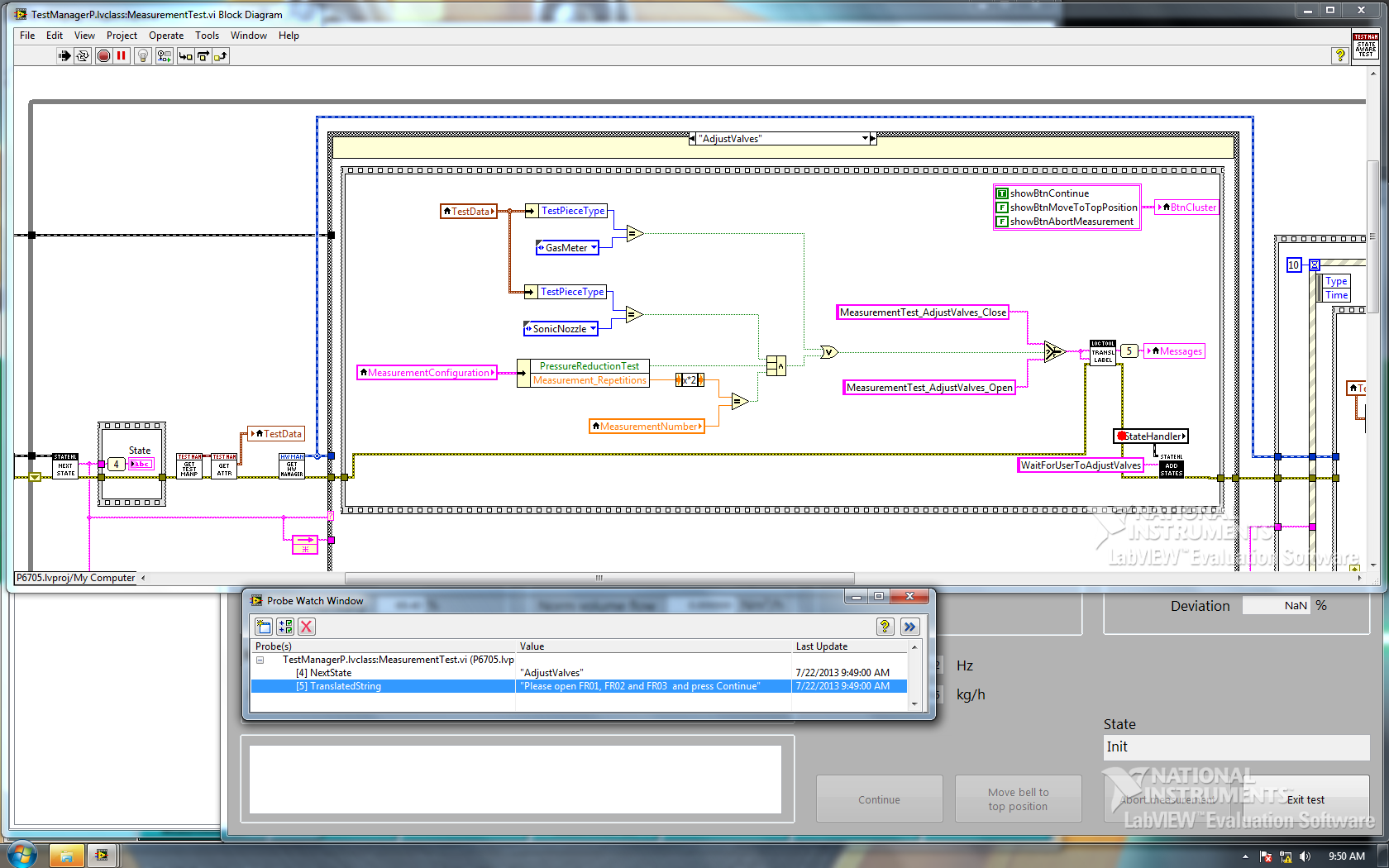

ich habe hin und wieder ein Problem, das ich mir nicht erklären kann. Es kommt ab und zu vor, das nach dem Start unserer Software (im Entwicklungsmodus) Indikatoren im FrontPanel nicht aktualisiert werden. Zur Erläuterung ein Ausschnitt aus einer StateMaschine. Das vi selber darf ich leider nicht hochladen.
Probe 4 ist ganz links in der kleinen Sequence und Probe 5 rechts in der Mitte vor der Zuweisung zu Messages. Im grauen Fenster im Hintergrund sieht man die dazugehörigen Indikatoren, die große Textbox im weißen Rahmen links und den aktuellen State rechts.
Das Bild wurde nach der Zuweisung an Messages aufgenommen und wie man sieht, zeigt die Probe einen Wert an, aber die Textbox im FrontPanel bleibt leer. Ebenso bei State: die Probe zeigt den aktuellen Wert "AdjustValves", aber im FrontPanel steht noch "Init".
Die beiden Sequenzen sind übrigens nur testhalber eingefügt, um zu versuchen die Aktualisierung beim Verlassen dieser zu erzwingen. Wie man sieht leider ohne Erfolg.
Grundsätzlich funktioniert das vi, wir haben damit schon einige Messungen durchgeführt. Das Aktualisierungsproblem trat erst selten auf und war nach einem Neustart des Rechners "weg". Mittlerweile tritt es aber fast immer auf. Das vi läuft immer noch ordentlich bis zum Ende durch, steuert die Hardware und führt die Messung durch - es wird eben nur das FrontPanel nicht aktualisiert.
Hat jemand eine Idee was der Grund für dieses Verhalten sein kann? Kann in den Einstellungen des vi irgended etwas vermurkst sein? Ich hoffe ihr könnt helfen.

Möglicherweise hat dein VI einfach zu viel zu tun.
Das Setzen einer lokalen Variable oder eines Terminals führt nicht zwangsläufig zu einem Frontpanel-Update. Das erreichst du nur durch das Schreiben der Property-Node "Value". Das soll dich jetzt aber nicht dazu verleiten, die Property-Node "Value" andauernd zu verwenden!!!

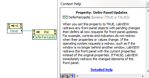

Vielleicht hast du auch irgendwo im Programm-Code die Property-Node "Defer Panel Update" auf TRUE gesetzt?!
Laut Hilfe-Beschreibung führt das Setzen dieser Property-Node auf FALSE ebenfalls zu einem Frontpanel-Update. Vielleicht ist es einen Versuch Wert, diese Eigenschaft jede Sekunde 1x zu setzen, um aktuelle Werte zu erzwingen.

(22.07.2014 09:24 )jg schrieb:  Möglicherweise hat dein VI einfach zu viel zu tun.
Der Fehler tritt bereits am Anfang auf, wo einfache Initialisierungen durchgeführt werden und auf Benutzereingaben gewartet wird.
(22.07.2014 09:24 )jg schrieb:  Das soll dich jetzt aber nicht dazu verleiten, die Property-Node "Value" andauernd zu verwenden!!!
Ich habe das mal bei Messages getan und es löst (ich räume ein: anscheinend) mein Problem. Aber ich sehe deine 3 Aufrufzeichen und will sie nicht ignorieren. Geht es darum, dass ich damit nur die Symptome und nicht das zu Grunde liegende Problem löse?
(22.07.2014 09:24 )jg schrieb:  Vielleicht hast du auch irgendwo im Programm-Code die Property-Node "Defer Panel Update" auf TRUE gesetzt?!
Nein, ich verwende die Property nicht und ein Auslesen am Anfang des vi zeigt, das sie den Wert FALSE hat. Auch bei einer projektweiten Suche wird sie nicht gefunden.

Hallo Thomas,
Zitat:Ich habe das mal bei Messages getan und es löst (ich räume ein: anscheinend) mein Problem. Aber ich sehe deine 3 Aufrufzeichen und will sie nicht ignorieren. Geht es darum, dass ich damit nur die Symptome und nicht das zu Grunde liegende Problem löse?
Du treibst den Teufel mit dem Beelzebub aus…
Wie du bemerkt hast, erzwingen lokale Variablen kein Update des FP - PropertyNodes dagegen schon. Dies löst dein Problem des nicht aktualisierten FP.
Aber: PropertyNodes erzwingen einen Threadwechsel im Programmablauf, welcher für sich genommen schon die CPU-Last erhöht. Nimmt man dann noch die erzwungenen FP-Updates hinzu, erhöht sich die CPU-Last noch einmal (drastisch)…

also auch mit den PropertyNodes sehe ich keine drastischen CPU-Anstiege. Während das vi läuft, pendelt die CPU-Last zwischen 12% und 16%. Das vi hat nicht wirklich etwas Ressourcen verschlingendes zu tun.
Lokale Variablen habe ich in der Tat einige, ca 100. Es werden viele Werte berechnet, aber immer nur wenige Berechnungen pro State, so dass die Taktzeit von 100 ms mehr als ausreicht. Und alle berechneten Werte als Ausgänge aus der StateMachine zu leiten ist einfach zu unübersichtlich, selbst mit Clustern.
Aber es kann nicht daran liegen dass das vi nicht zum Update des FrontPanel kommt, es wird ja auch in den ersten States nicht aktualisiert, wo nur simple Initialisierungen gemacht werden und auf Benutzereingaben gewartet wird.

22.07.2014, 13:03 (Dieser Beitrag wurde zuletzt bearbeitet: 22.07.2014 13:20 von Lucki.)
RE: FrontPanel aktualisiert Indikator nicht
Dasselbe Problem hatte ich kürzlich bei einem Freund, der mich deswegen um Rat fragte.
Die Lösung war: Sofort nach dem Beschreiben der Anzeige wurde (- im gleichen State oder einem anderen, das weiß ich jetz nicht mehr -) ein Leerstring in die Anzeige geschrieben, so dass man den "richtigen" String überhaupt nicht mehr sah.
Also mach mal überall, wo die Anzeigen beschrieben werden, Testpunkte hin. Evtl. ist es auch hilfreich, den String vorher zu prüfen und die Anzeige nur dann zu beschreiben, wenn es kein Leerstring ist.

Hallo Lucki,
dieses Verhalten wäre beim Debuggen aber aufgefallen, da nach Ausführung der Zuweisung der String ja erstmal im FrontPanel hätte stehen müssen, oder? Messages wird auch nur innerhalb der States geändert und immer nur, wenn ein neuer Text erscheinen soll, also nicht permanent geschrieben. Und das erklärt auch nicht das Verhalten des State-Indikators, der den aktuellen Zustand anzeigen soll. Der hat keine weiteren lokalen Variablen oder PropertyNodes.
Wenn Du der Anzeige "Messages" nur an dieser Stelle einen Wert zuweist, warum verwendest Du dann überhaupt eine Lokale Variable und nicht die Anzeige selbst?
Im Bild hast Du einen Haltepunkt. Wenn das VI also an dieser Stelle hält, dann muss doch das was imTestpunkt steht auch in der Anzeige stehen. Ist das so? Wenn nicht: Gibt es vielleicht mehrere Objekte mit Beschriftung "Messages", und ist die Lokale Variable mit dem richtigen Objekt verknüpft? (Klingt verrückt, aber gibt es alles). Test mit rechte Maustaste/Objekt auswählen.
Oder hast Du als Schriftfarbe weiß auf weißem Grund gewählt?
